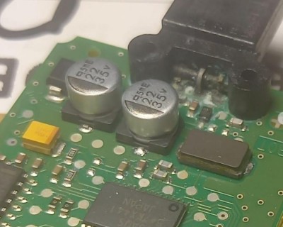

Takže hotovo dálkové funguje i dotykem jen na kliku pomohla výměna ZESILOVAČ ANTÉNY KEYLESS 6G9T 15K602 BB Staré bylo zoxidované. Nedalo mi to a kouknul jsem i dovnitř protož jsem ještě neviděl tak rozsáhlou bezdůvodnou oxidaci kontaktů- PINů. Uvnitř už to bylo jasné - při pájení konektoru výrobce použil agresivní pájecí kapalinu a spojení PIN s deskou se rozpadlo.
