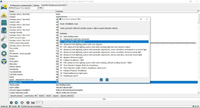

Diky za tip o rekonfigu na HID. Skusim to aj na mojom Cmaxe. Tam ide vsetko bez problemov, ale na bielej stene je vidno ako keby Nightbreaker LED "blikali" - trasie sa im intenzita. Moze to robit prave kontrola vypalenej ziarovky (?)
Nasiel som, ze treba:
you can change #14 to "Alternative HID" and #17 to "without dimmed dipped headlights"

stano. píše: 03.01.2024 08:13 Nasiel som, ze treba:
Áno, toto je presne ono, "Alternative HID" je ten parameter :palec_nahoru:

Ja mam poFL model. Focccus mi s nim nespolupracuje. Chcel som prehodit typ svetla na ten alternativny HID, tak som skusil cez Forscan. No vyhodilo mi to tam asi 10 moznosti a aktualne som mal hodnotu 18, co mal ako Unknown alebo Incorrect. Explicitne hodnota Alternative HID tam ani nebola. Tak som to nechal tak.
To blikanie (flickering) je vidno iba na bielej stene. Asi to ani nebudem riesit. Pripadne skusim pripojit par tisic uF kondenzator, co to spravi, aspon na skusku. Ked to zavesim priamo na paticu H7 (kam ide konektor z LEDky) ani nemusim riesit vodotesnost a narezavanie kablov do svetla.

Su aj vo FF3 pred FL. Treba nastavit cez Forscan typ svetiel nieco s NAS sa mi zda. Ta hodnota Alternative HID z Focccus nefunguje, auto stale piska, ze su vybite ziarovky a BCM ma chybu Incorrect config.
Potom dat nastavit svetla na regloskope.
