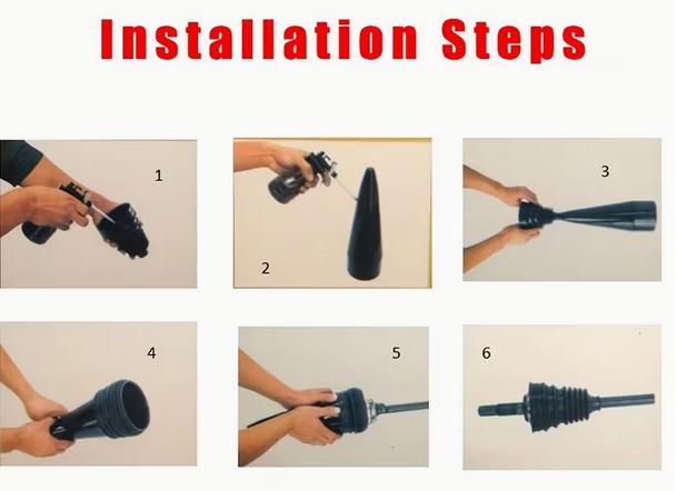

Případně bych potřeboval radu, protože po vyndání poloosy předpokládám únik oleje z převodovky (u dvou aut to tak bylo), tomu se chci vyhnout. Takže buď se povede stáhnout vnější kloub, nebo jde lépe rozebrat vnitřní kloub (ten u převodovky), to je zmíněno ve starším vláknu k Mondeu MK4. Znalost by se hodila. Případně Temu a silikonový s přípravkem na přetažení?

ad temu: za 250,- dvě manžety s přípravkem a zadarmo doprava, kdyby to fungovalo, proč ne? Já zjišťuji reálné zkušenosti, protože já je nemám.
