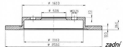

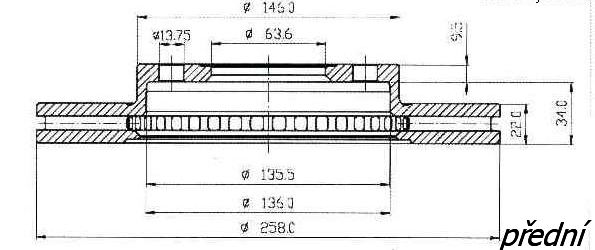

Re: Kotouče
chci se zeptat potřebuji rozměry kotoučů na předek a zadek na TDDi r.v.99 abych nekoupil něco jiného
souhlasí to podle viz.obrázky
ps: ještě dotaz mám čidla na opotřebení destiček jak v předu tak vzdadu

Re: Kotouče
http://www.e-cat.cz/p-1231478/ford/focu ... 922_366923Tohle by Ti tam rozhodně pásnout mělo.

Re: Kotouče
a děkuji ty rozměry sedí sem chtěl jen toto jinak mám vybráno
