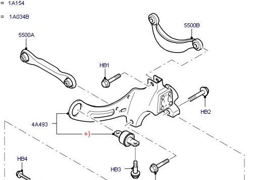

Také jsem měl prohnuté podélné rameno(to největší) a musel jsem to nechat vyměnit. Jenže ono to nejde v 99% případů vůbec rozebrat, jak jsou silentbloky jednotlivých ramen zarezlé, včetně šroubů. Nezbývalo než rozebrat všechna ramena a vyměnit, viz obrázek níže. Cena včetně práce byla 12500 Kč.(ve Fordu). To největší rameno stojí cca 3500 Kč, pak tam je horní a spodní zadní rameno + nový spojovací materiál, cenu si už moc nepamatuji. Práce vyšla na cca 1700Kč.
Obrázek platí pro FoFo I :

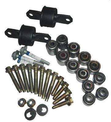

Ahoj, takuto sadu silenblokov do zadnej nápravy som musel vymeniť. Po vymene je všetko OK.Je to komplet.

asi po troch mesiacoch použivania som parkrat bol naložený do plna ,a jeden silenblok ,vonkajší krajný ,na spodnom ramene,na oboch stranach sa uhol z osadenia . Geometria bola fuč, chalani v dielni to pribodovali na spravne miesto...
To rameno je lisovane z tenkeho plechu a po vylisovaní tych prvých zhrdzavených sa asi trošku
ta diera zväčšila.

mrvo Čau prosím Tě kde jsi to našel a koupil a za kolik?
mrvo píše:Ahoj, takuto sadu silenblokov do zadnej nápravy som musel vymeniť. Po vymene je všetko OK.Je to komplet.
