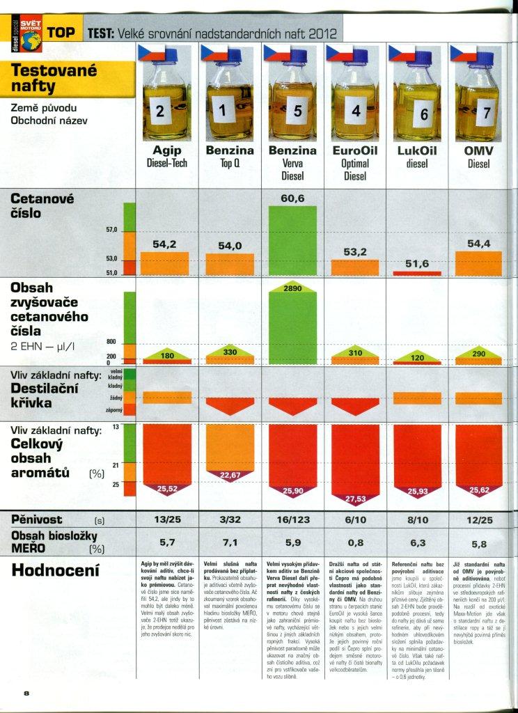

S tímto nesouhlasím.
Spíš by mě zajímalo, proč mazivost nafty, poměrně klíčový parametr, je uveden jen tak nějak na závěr, jen aby se neřeklo. Navíc neobsahuje test všech vzorků a výsledky nejsou zahrnuty do velkých barevných grafů.
Pokud tedy byla snaha o manipulaci prezentace a tím i výsledků, čekal bych spíš tlak ze strany, kde mazivost nedopadlo dobře.
Dále chybí filtrovatelnost nafty.
Možná by velmi překvapilo, kdyby do testu zahrnuli naftu z ČS obchodních řetězců.

Já to pojetí mazivosti chápu. Už dle předešlých testů je jasné, že nafty s biosložkou mazivost s obrovskou rezervou splňují, a to jak starší normu, tak aktuální požadavky/přání výrobců vstřiků. Mazivost biosložky je zmíněna i v textu. Takže stačilo vypíchnout, že nafty bez biosložky jsou na tom hůře. To ale taky není žádná novinka. Aral Ultimate diesel měl s přehledem nejhorší mazivost už i ve slavném testu z roku 2008, který mnohým otevřel oči.Eidž píše:S tímto nesouhlasím.
A filtrovatelnost u letní nafty asi není až tak podstatný parametr.

Jasně a v grafu se u prémiových naft hůře prezentuje, že fakt důležitý parametr mazivost nesplňují.
