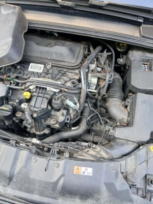

Zdravím.
Dúfam že touto témou niekoho nenahnevám..
Dnes som len tak otvoril kapotu auta a pri obzeraní motoru som si všimol jednej hadičky ktorá niekde začína ale nepatrí k ničomu kde by som ju zasunul s5.
Viď foto.
Ford focus mk3 2.0tdci 85kw
AT
2011/12
Vopred ďakujem Michal

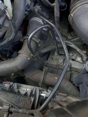

Sorry.
Na poslednej fotke je to hadica v strede ako písmeno U.

Odvetranie automatu. Volne ukoncene.

Ďakujem za odpoveď.
Tak som rád že to nie je problém a nič tam nechýba.
