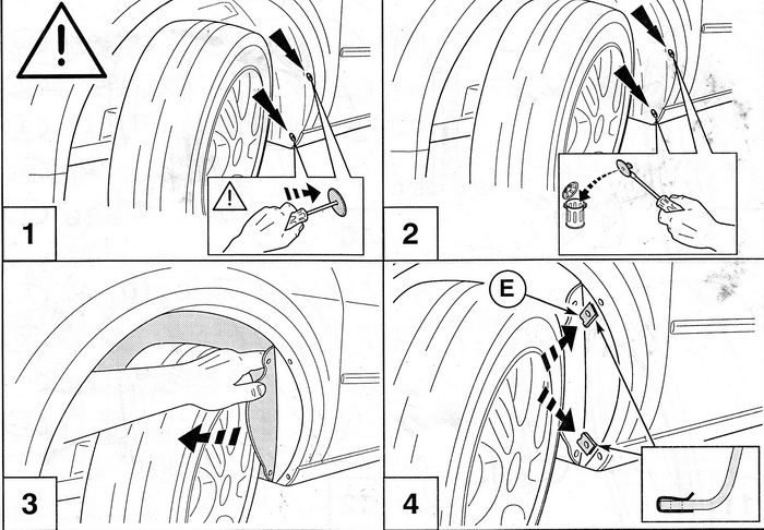

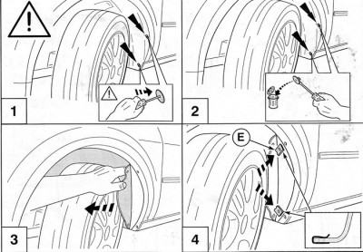

koupil jsem original predni zasterky, ale mam problem pri montazi... nedari se mi vyhnout podbeh pres lem blatniku viz. bod 3
mate stim nekdo zkusenosti? je potreba uvolni dalsi uchyceni podbehu?
diky

No takhle jako to maj malovaný to určitě nejde.Povol tolik šroubků než se Ti povolí.Zkrátka abyses tam dostal jak potřebuješ.Já ho sundaval při tomhle a v pohodě...
http://www.ford-focus.cz/forum/viewtopi ... 75&t=15609

Tak zástěrky jsou na aute, predni se jak tak ztrati :) ale zadni davat nebudu ty bohuzel hodne „vynikaji“ obvzlast na stribrne :roll:
Při montáži jsem musel nakonec sundat i kola, bylo potreba povolit skoro všechny srouby/cepy na podbehu...
