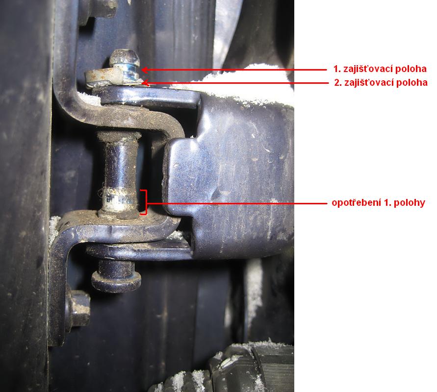

není to jen kulatina, je tam i jakejsi tisícihran, ale třeba by to někdo udělal. Jinyk ty kolíčky ve dveřích mají dvě polohy, tak jestli je ještě nikdo před tebou neposunoval, stačí je jen trochu znásilnit kladivem a je to. Já už je posouvaný mám

prosim o upresneni tech dvou polohRumcajs1 píše:není to jen kulatina, je tam i jakejsi tisícihran, ale třeba by to někdo udělal. Jinyk ty kolíčky ve dveřích mají dvě polohy, tak jestli je ještě nikdo před tebou neposunoval, stačí je jen trochu znásilnit kladivem a je to. Já už je posouvaný mám![]()

Zkrátka ty kolíčky v těch dveřních pantech jsou udělaný tak, aby se daly použít dvakrát, stačí jen vyndat tu pojistku a vhodnými nástroji (kladivo a kulatinka) ten kolíček pošoupnout na tu druhou pozici která je ještě nepoužitá. Jde to ale dost ztuha, je to tam pěkně na fest i když už je to omačkaný, ale jde to, sám jsem to zkoušel, jen jsem měl tu smůlu, že moje kolíčky už na všech dveřích posunutý byly.
Vyfotil jsem to a pokusil se to trochu popsat.
