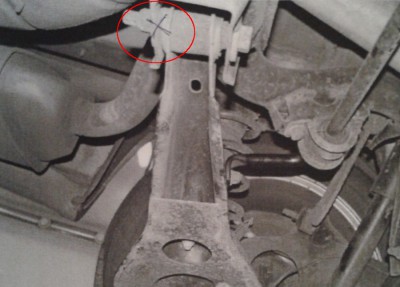

Ahoj kluci,
mám utržený silentblok na zadním ramenu vepředu po smeru jízdy, mondeo mk3 kombi, 1.8 beno. u forda jde jen cele rameno a v neoriginálu jsem nenašel žádnou náhradu. už to někdo řešil? nepasuje tam z nějakýho jinýho typu? mám doma silentbloky z mondea mk2 a vypadaj stejně, ale nevim průměry, dá se to zaměnit??
Díky za reakce
Díky za reakce
