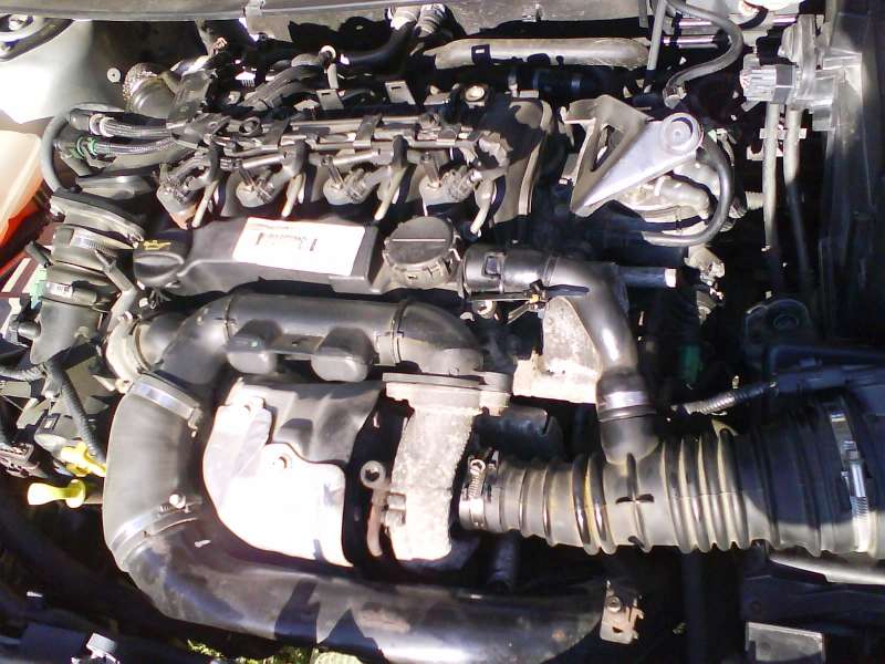

- BobTDCi
- Příspěvky: 1128
- Registrován: 18.02.2009 10:34
- Bydliště: NR kraj, Slovensko
Re: 1.6tdci - upadlá hadice sání
No jedno z tých ušiek som mal "off" - tak som na tú tenšiu hadicu tesne pred rozšírením/kde je vsunutá plastová prechodka/ zatiahol plastovú zdrhovaciu pásku pod ktorou som prevliekol ešte dve také pásky a tie som pritiahol o to veko dýchania motora - vi´d foto.

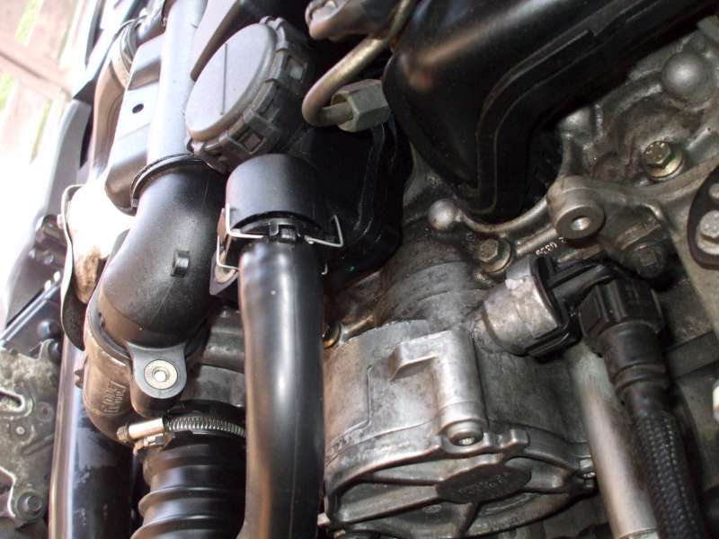

- sibari
- Příspěvky: 107
- Registrován: 25.02.2009 18:43
- Bydliště: okr.PK Slovakia
Noo , ja som tie poškodené očká odstránil úplne /na brúske/,z tenkého ocel.drôtika vytvaroval taký "držiak" v tvare tých očiek,ale aby držal až za tou umelinou. Spoj drôtika som scínoval.Je vlastne pritlačený tou gumovou "fajkou" k umeline /na ktorej boli pôvodné očká/
Drží to ešte lepšie,ako predtým

- Giggo
- Příspěvky: 1215
- Registrován: 06.02.2011 09:43
Taky to mám urvaný, nechtěl bys to tvoje řešení opravy nafotit. Přemýšlím jak to přichytit a víc variant krom páskovky by nebylo na škodusibari píše:Noo , ja som tie poškodené očká odstránil úplne /na brúske/,z tenkého ocel.drôtika vytvaroval taký "držiak" v tvare tých očiek,ale aby držal až za tou umelinou. Spoj drôtika som scínoval.Je vlastne pritlačený tou gumovou "fajkou" k umeline /na ktorej boli pôvodné očká/Drží to ešte lepšie,ako predtým
Tak som to nejak pofotil . . .
