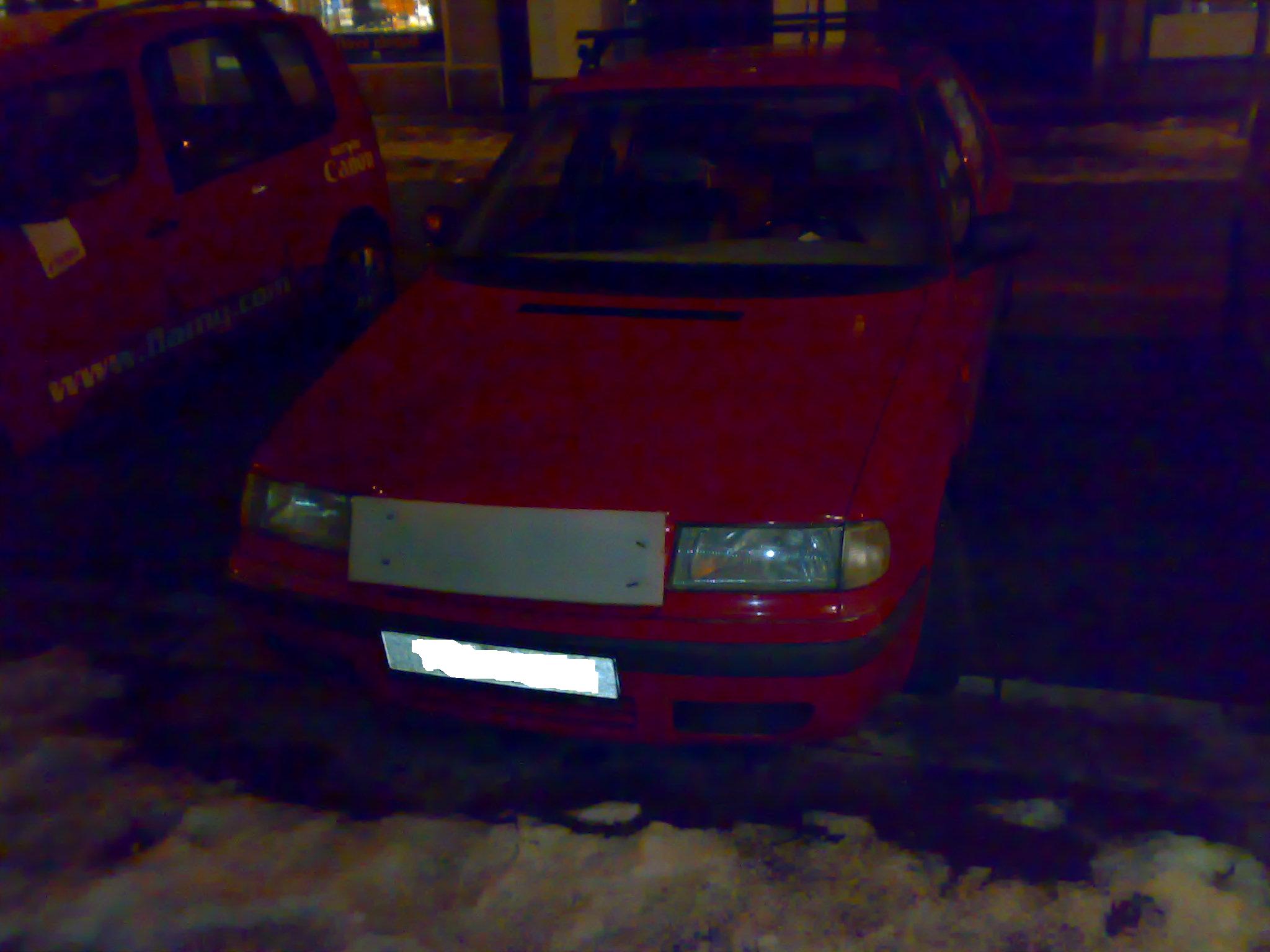

2 Stand: Díky za vyfocení postupu a popsání úpravy. Už si jenom najít čas a pustit se do toho. Ten troúhelníkový výřez je na intercoller? Ahoj jfk

Trojuhelniček je jediny horni pruduch, ani tam byt nemusí, je to jen takový rozmar, motor se pohodlně v zimním období dochladí ve spodní části, která je kvuli intercoleru nezakryta
Intercoler vidíš nejlépe na druhé fotce, karton je za něj kousek zastrčen.

Paradne urobene ! Len som tak rozmyslal - nie je tam dostatok miesta na nejaku "roletu" ? Na leto vytiahnes, na zimu stiahnes...

Ani ta druha (plna) maska nie je napad na zahodenie. Budem musiet o niecom podobnom popremyslat. Stare vozy to mali dobre vymyslene - mechanicke zaluzie pred chladicom, ovladanie vyvedene tiahlom do kabiny. Nechapem, preco sa to nerobi na vozoch modernych, hlavne diesloch, ktore sa vo vseobecnosti zohrievaju pomalsie :evil:
Myslim, ze nieco podobne budu mat nove ECO Mondea. Uz o tom hovorili s velkou pompou, aky je to prevratny vynalez - zrychli ohriatie motora a vylepsuje aerodynamiku. Nech sa pozru na stare Spartaky, Octavie a Felicie zo 60. rokov minuleho storocia :D

to stand:
ahoj, nepamatuješ si rozměry toho krytu?

A ted vážně. Jak se ti to potom chová když je třeba 5 nad nulou? uvažuju o něčem podobným. Jak bylo v neděli 15 pod, tak to byla fakt doba než se to ohřálo aspoň na 70. Ale zase teď je kolem nuly a jde to celkem rychle...

Prave preto spekulujem, ako to urobit s nejakou regulaciou. Ako najlepsie mi vychadza roleta s malym elektropohonom ovladana zvnutra.
