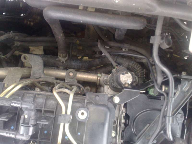

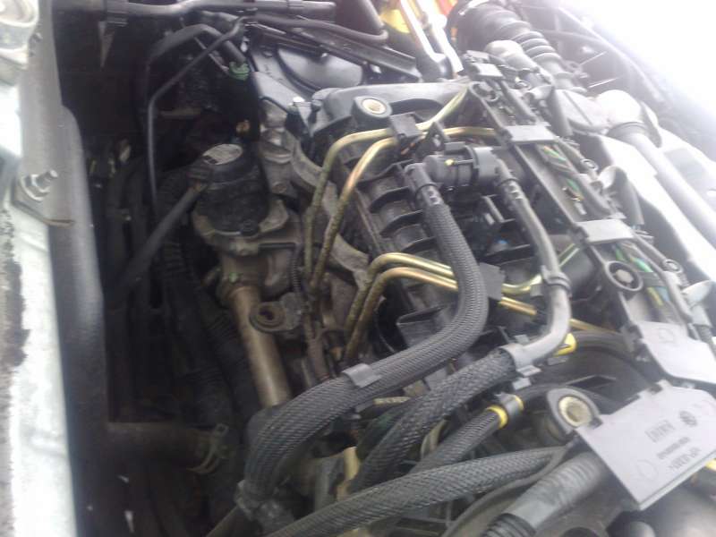

Nikto - tak som ho našiel - je vzadu za motorom ale na strane od baterky/prevodovky/ - hore - prístup nič moc, ale mohol byť aj horší.
Tento štítok je viditeľný zvrchu...vzadu vpravo..

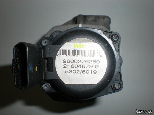

EGR Valeo pre 1.6TDCi

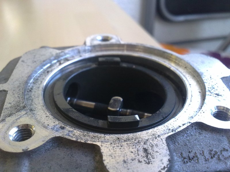

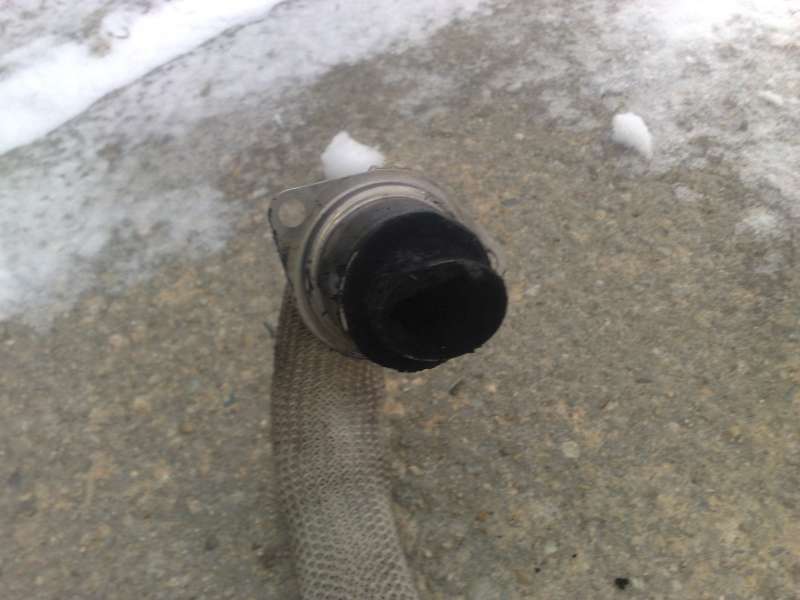

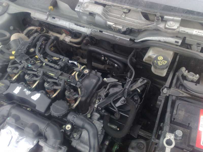

jo cistil...navod..no....otvorit kapotu :o) ...odmontovat stierace....pootm take tesnenie sa da dole...take nieco ako okolo dveri moze byt..neviem to inac popisat.....potom tie umelohmotne kryty ...su dva...prvy len takymi kovovymi sponami..cca 7 ks..o ten druhy pripevney.....druhy kryt je dvoma srubami pripevneny.....potom po odkrytovani vznikne krasny priestor.....cele egr aj s takou kovovou castou co ide do motora ma 5 srub....dve na egrku samotnom...jedna drzi tu kovovu rurku ..a dve na konci rurky sa pripaja na motor tak z hora.....jediny ale nie velky problem moze byt s odsrubovanim jednej sruby na egr...tej spodnej..treba si ju nahmatat....ale ked sa odsunu kable co su pre egr zmesti sa tam aj mala gola a da sa to pekne vysrubovat....poodsrubovani srubov na egr treba dat pozoro lebo medzi egr a motorom je este taky pliesok...aby nahodou nespadol dole...lebo potomasi treba odkrytovat umelohmotny kryt motoru zo spodu a tak ten pliesok zobrat.....po odmontovani je ta rura kovova rura pripojena k egr s takou cudnou vonkajsou objimacou sponou...opatrne s dvoma srubovakmi to dat dole...lebo ked sa to vykryvi a neda sa to naspat tak je pruser...treba kupit novu.....inac spajasa to pri opatovnom nasadzovani egr dost tazko..ja osm to mal vo zveraku a jemne s kladivkom a srubovakom som po tom klepal a tak zopol.....inac pred ovolnenim egr od rury si poznacte presne v akej bolo egr polohe voci rure...lebo ked to date hociako tak nemusi to presne sadnut a bude tu spomu zase treba rozpojit a zasa spojit.....ja som to robil prvy krat a trvalo mi rozobratie cca 45min..poskladanie 30..amozno ani nie....egr poriadne dotiahnut...lebo ked sanedotiahne tak po pridani zacne unikat vzduch a rozrezonuje to ten pliesok ktr je medzi egr a motorom....(ja osm to nedotiahol poriadne bo som sa bal ze pretocim zavit a ked osm nastartoval a pridal to bol zvuk-takze smelo dotiahnut ako sa da)....cistil som to cistidlom na brzdy..niketo na karburatory pouziva....egr som prestriekal vycistil..aj tu ruru....ale dalej mi to cuka...hmm...mam este jedno egr tak skusim dat to druhe uvidim ci to bude pokracovat......nebojte sa to rozoberat fakt to neni veda....:o))
vsimnite si ako je zanesena ta rura...

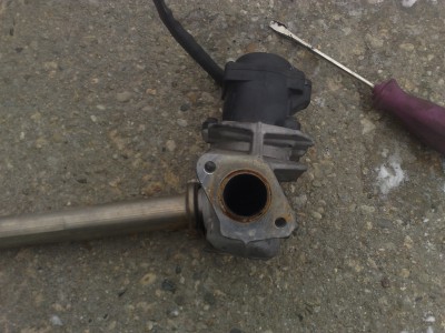

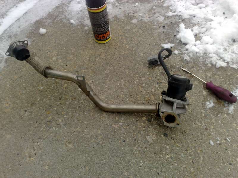

tu ho mam vonku aj s tou kovovou rurou...niekto mozemat miesto tej rury aj taky trosku masivnejsi chladic...

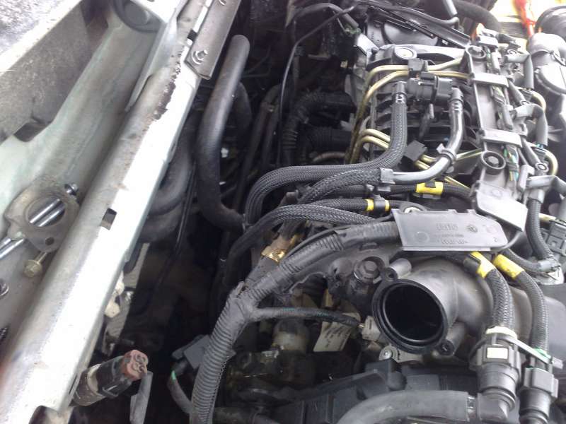

tu vidno aky je k nemu krasny pristup
tu vidno uz aj egrko :o)
to je po odkrytovani pohlad z predu...egr tam nevidno ale je tam :o)

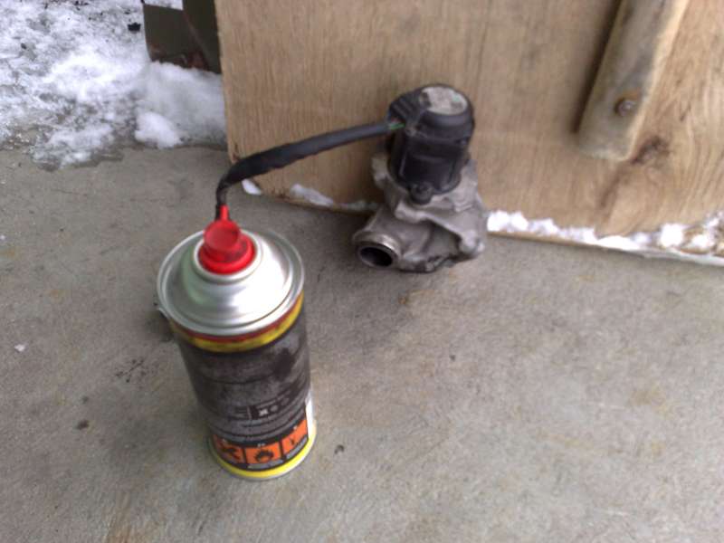

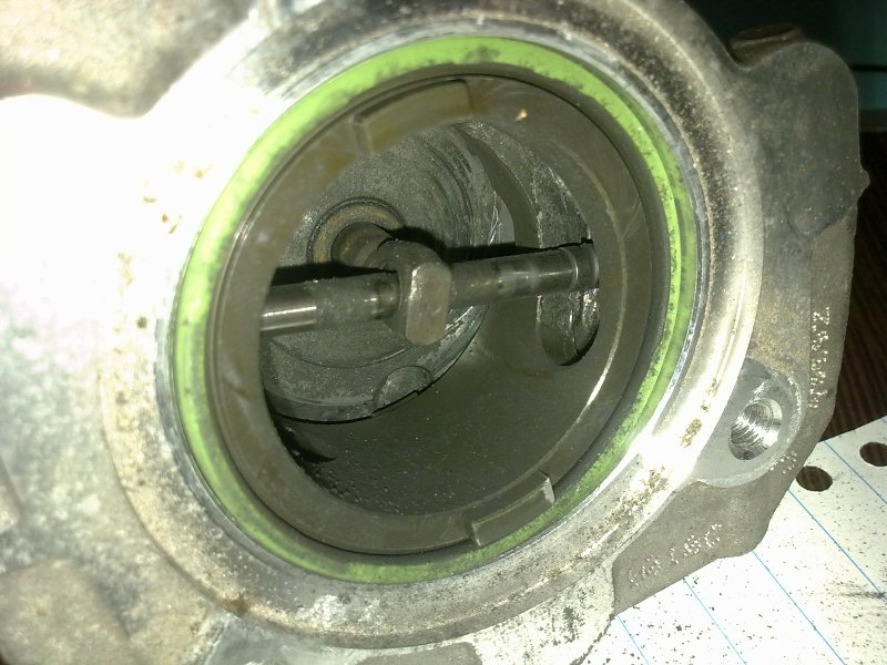

foto pokracuje :o))...fotky idu ako v arabii....od dola hore..postupne :o))
tu vidno kam ta rura bola pripojena k motoru...ten otvor :o))...a v lavo je ten pliesok ktr jemedzi egr samotnym a motorom...pozor aby vam nespadol ked z egr vytiahnete tie dlhe sruby
cistenie egr
cistenie egr
tam vidno tu spojku rury a egrka...

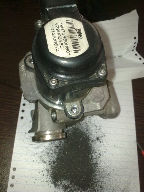

Vadne EGR od začiatku????

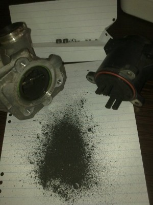

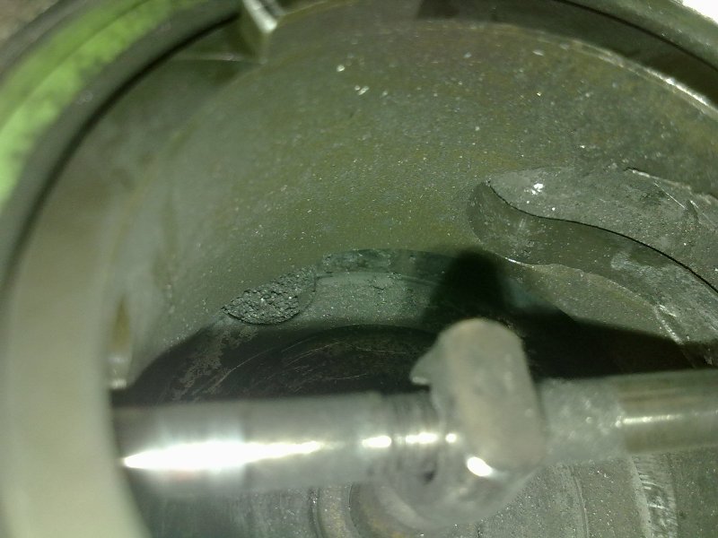

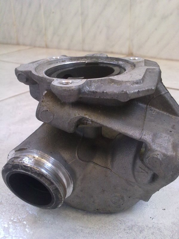

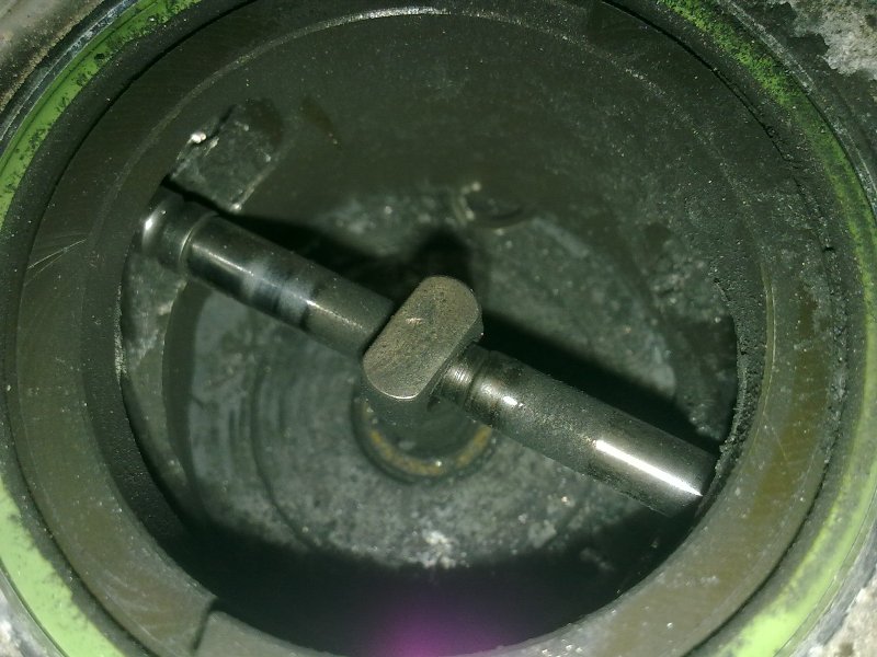

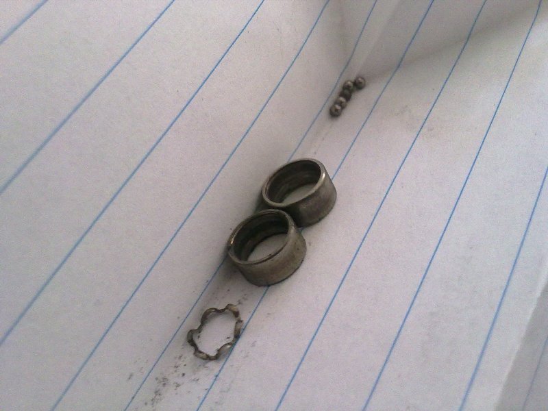

Vždy som mal problém s trhaním pri regenerácií. Po diagnostikách a hľadaní problémov v autorizovanom servise boli odpovede zanesený DPF filter a možne problémy s EGR. Rozbil som prasiatko a kúpil nový EGR a dal odstrániť DPF. Pri odstránení DPF mi hneď vymenili EGR. A starý som si zobral zo sebou. Doma mi nedalo, a išiel som si ho vyčistiť aby bol do zásoby. Pri rozoberaní som natrafil na niečo hrozné. Viď foto:
Z toho čo som zistil asi bolo vadne iba EGR.
:perfect: Nekúpi niekto EGR ventil???? :perfect:
Natáčacia oska úplne vydratá typnite kde by mali byť ložiská.
Čo ostalo z ložísk
Čo ostalo z ložísk
Kde mali byť ložiska. Tie drážky po bokoch púzdra
Hneď po otvorení
Hneď po otvorení
Detail osky
Detail osky
Žeby výrobná vada zlé nalisované púzdro
Podľa mňa, hĺbka nalisovania púzdra by mala byť všade rovnaká.
Popis EGR ventilu
Popis EGR ventilu
Ford Focus Combi - Titanium, 1,6 TDCi 80 kW, r.v: 8/2008
