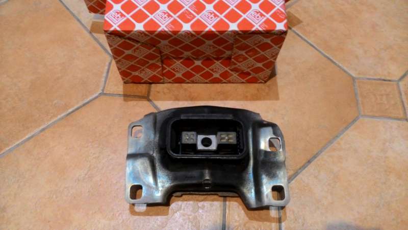

Nevíte kde v ČR koupit na moje auto vrchní držák/uložení/silentblok man. převodovky?
Hledal jsem a hledal, ale nevím proč všichni včetně AK, Autodíly-Cardo atd nabízí jen na automat....možná je to i na manuál, ale po rozkliknutí je uvedeno na aut. Jsem z toho zmatenej.
např...
https://pegasdily.cz/front/tecdoc/produ ... ult/109116
ten stejnej má Cardo....vlastně je nedostupnej...ale číslo sedí a je na manuál...
http://www.autodily-cardo.cz/silentblok ... -fb-44496/
Hledal jsem hledal a nic nenašel....
Před pár týdnama jsem vyměnil hlavní motorovej i ten spodní převodovkovej oba FEBI, tak bych dal FEBI i ten vrchní převodovkovej, ale není na manuál...
Rady a typy uvítám... :palec_nahoru:

Osobně si myslím, že je to úplně stejný díl jak na manuál tak automat. Já třeba ten spodní kupoval taky s popiskem autom. převodovka. A stejně tak koupím tento s popiskem automatické převodovky.

No? ....když se popdíváš na obrázky v googlu automat vs. manuál.....liší se?
Proč někdo neuvede u toho silent. jak pro aut. tak pro man.?
Proto se tu ptám těch zkušenějších..

Já osobně v tom rozdíl nevidím. Pro manuál je FB 44496
http://www.febi-parts.com/vehicle.php?r ... cturer=100
Spíš je to problém eshopu a pojmenování dílů ? :nixw:

Oni to schválně fotí z jiného úhlu :nunu: ...nejvíc fotek jsem našel na automediku.
No nic....objednám to Febi a do poznámek uvedu své auto + man. přev.

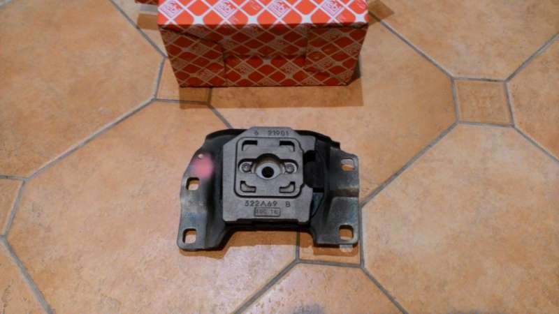

Dnes dorazilo uložení....uvidím jestli bude pasovat.

Dnes proběhla výměna vrchního převodovkového uložení.
