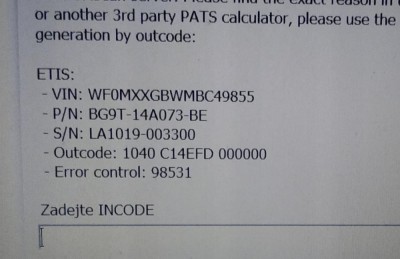

Mam platenú verziu na rok.
A pri galaxy 2011, aj S max 2014 pýta incode🥺
Uz som z toho zufaly.
Da sa to nejak rozchodit na 80 bit immo?
Alebo existuje nejaky generator outcode?
Prikladám foto,ak by niekto vedel generovat kód.
Ďakujem

pres outcode mas kurzor mysi :dih: ... a lepsi je to sem prepsat nez dat printscreen, protoze se to nikomu prepisovat nebude chtit

Ano vsimol som si to, az ked som to sem daval🥴
Opat vytiahnem ten outcode.
Ten outcode je rovnaky pre vsetky dalsie immo chipy tohto auta?
Lebo toto mi vyhodilo pri funfujucom kluci a spustení PATS.
Ďakujem velmi pekne

Uz tak ako to má byť
Outcode: 1040 C14EFD 000000
Toto mi hodí,.ked mam vložený Origo kľúč a spustim PATS.
Dalsi krok je zadat spravny IN code a co dalej?
Vlozit nový kluc s immo. Bude pýtať este nejaké kody?
Alebo tak ako u pred FL to bude pokračovať?
Ďakujem za pomoc

zkus 3ED5
