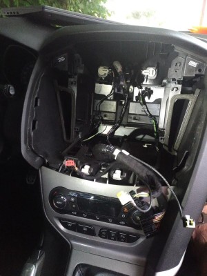

Fotky - zatím jsem si jen nafotil, jak jsem to rozhrabal...
Co se týče změny ikony, na to jsem přišel hned. Chtěl jsemalejejich počet zredukovat (zmenšit). Ale pak jsem přišel na to, že SKINy nesjou jen o rozmístění ikon, ale i o jejich počtu. Tak jsem si vybral ten, který jich má míň.

Pokud bude někde kolem ovládání klimy, prohledám, ale touhle dírou:
Pokud konec najdu někde u klimy, budu rád, když nebudu muset rozebírat celý tunel a hledat, kde kabel končí.

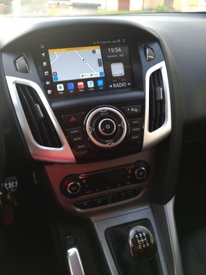

Jinak tady je tedy finále po zabudování: Krytku (co ostatní popisují) jsem zatím neřešil, protože potřebuji dořešit kabel 2xFAKRA (až příjde), USB a nakonec tu kameru. Do té doby si zvyknu a nakonec jí tam nedám
Uvidím, budu sesnažit, ale protože půjde rádio ještě několikrát ven, nechci ji pak ulomit, kdybych jí tam náhodou napasoval...
Jsem viděl pouze kabely audiopanelu..., které jsem zase zapojil + svazky kabelů vedoucí k Centrálnímu Nexusu Unimatrice 01

- Tomáš Kubec
- Příspěvky: 154
- Registrován: 20.12.2008 20:16
- Bydliště: Pardubice
Re: Android OEM Ford rádio
Ano BT modul je za ovládáním klimatizace, to musí ven.

jj, musí to celé von
... teda asi...myslím že tu je cca vidieť ten postup ako na to: https://www.youtube.com/watch?v=18qaTpvJo1g
Predpokladám, že asi aj cez ten bočný panel by sa tam dalo rukou dostať, k tej kabeláži, lebo video ukazuje ako vybrať modul, nie len z neho odpojiť kabeláž...takže niekde cez ten bočný panel pri nohách by to mohlo byť +- dostupné...
