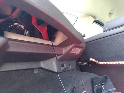

- Vycvaknout krytky na madlech pátých dveří a vyšroubovat 4 šrouby. Zbytek je nacvaknutý, takže vycvaknout celý plast.
- vyšroubovat lištu nad SPZ - celkem 6 matic

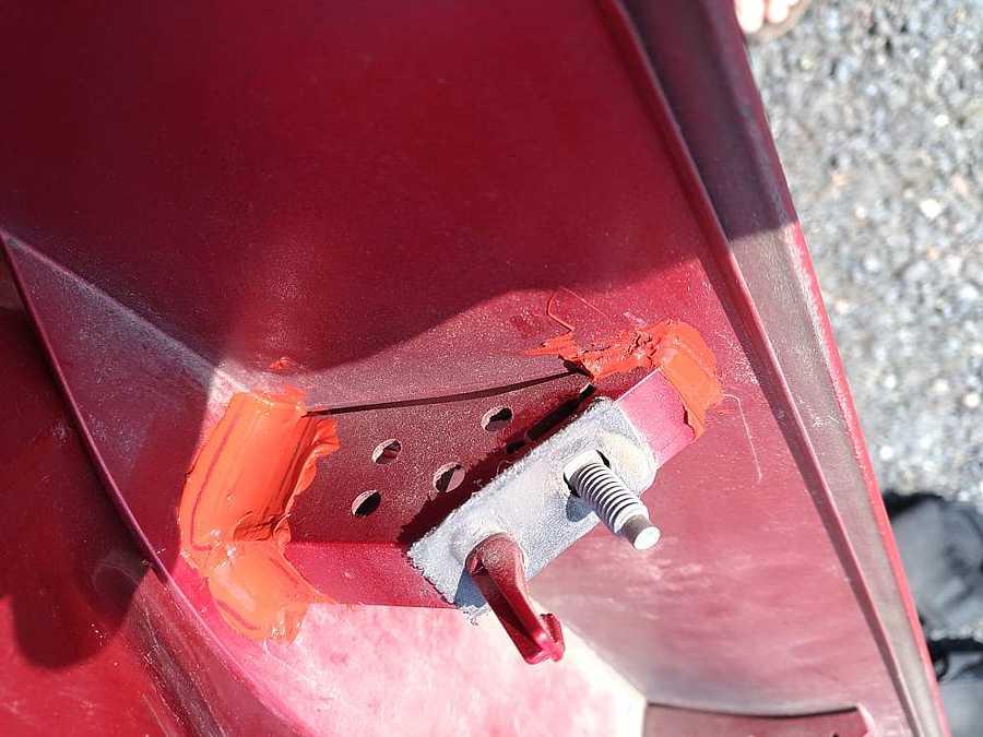

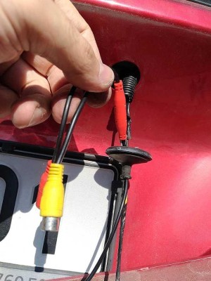

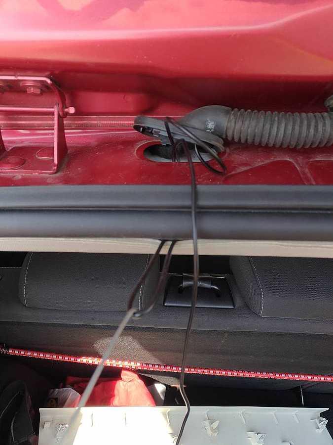

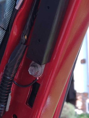

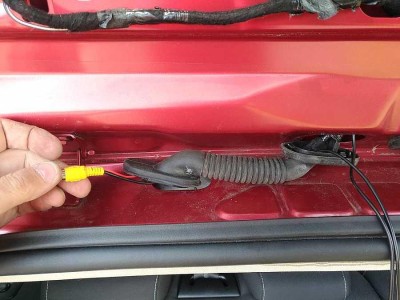

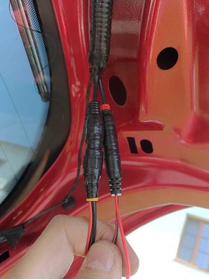

- já jsem při té příležitosti zjistil, že krajní konzole na liště jsou v horní části odlomené, tak jsem použil tmel na motory, který by mi jinak zaschnul: - protože dneska byl hic, podařilo se protáhnout konektory i spojka tou malou gumovou záslepkou (záslepka je velká, ale dírka malá), aniž bych ji roztrhnul. Nejdřívě šel větší (žlutý cinch), pak menší (červený napájecí) a nakonec spojka: - konektory jsem zaizoloval, aby se mi samovolně nerozpojily: - protože mi pájení moc nejde, používám takovéto spojky, které jen zatavím horkovzdušnou pistolí: - kostru jsem nikde netahal, protože páté dveře ukostřené jsou. Takže takto: - zvolil jsem levou stranu pro protažení kabelu (v zásadě je jedno, jestli zvolíš levou, nebo pravou stranu auta pro protažení) - pokud to šlo, nevycvakával jsem plasty za každou cenu, takže zde jsem stropnici jen poodhrnul a pomohl si háčkem - povolil jsem dva šrouby na levé straně kufru platu u světla interiéru a malinkato povycvaknul. Pak šel kabel prostrčit. - z LZ místa spolujezdce jsem prostrčil vázací drát s očkem kolem světýlka a protáhnul kabel do kabiny
- pak jsem už nic nevycvakával, pouze prahovou gumu. Kabel jsem (má tam místa hodně) vsunul pod plasty a zadělal zpět prahovou gumu
- od řidiče k LZ místu jsem opět prostrčil drát s očkem a protáhnul kabel k místu řidiče
- stejným způsobem pod volant a pak k rádiu

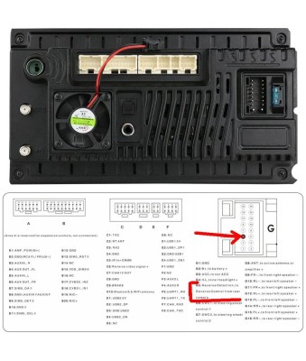

To jsem právě myslel, že když to připravili na ten konektor, že to je ono.
U rádia (kromě milionu jiných kabelů) byl žlutý cinch samice pro video vstup a pak tento POWER kabel, u kterého byl taky popisek KAMERA. Ovšem samec. Bylo to u kabelu POWER: a u toho symbol.
Něco v tomhle stylu: Tak to by přece mělo být napájení, ne?
Nejde do toho napětí ani normálně, ani po zařazení zpátečky. Proměřoval jsem to multimetrem.

Tú kameru budeš asi musieť napojiť z niečoho čo má 12V pri zaradení spiatočky, alebo prípadne aj stálych po naštartovaní, záleží na tebe.
Ono by tam mal byť aj 12V výstup pre kameru keď rádio detekuje spiatočku:
Pin C7 (CAM 12 OUT), lenže ako som pozeral na kabeláž z týchto rádií, tak číňan tento pin neosadil...pomýlil som si to s iným rádiom, takže to čo som písal o napájaní kamery niekde vyššie neplatí, musíš ísť z toho svetla spiatočky.
Takže môžeš vlastne ignorovať ten červený káblik, ktorý ide spolu s cinchom a normálne len od svetla spiatočky natiahni kábel k tomu druhému konektoru (ktorý si ukostroval) a hotovo.

Napíchnou napájení můžeš na kabel větráku na rádiu, je u RCA kabelů.
A detekce je zde
A detekce je zde
