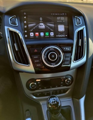

Tak jo, dneska jsem pokročil. Vymordoval jsem ovládání klimatizace. 2 šrouby ihned přístupné, ten třetí vlevo byl obtížnější. Nemám rád vycvakávání krytů, protože nevíte podle zvuku, kdy se to vycvaklo a kdy ulomilo. Dneska jsem měl šťastnej den - neulomilo se nic.
Každopádně mini USB kabel vede zespoda to tý černý krabice (asi ten BT modul). Už je propojen s novým rádiem. Má to výhodu (vyzkoušel jsem) - funguje přes to i instalace aplikací. Osobně používán raději Sygic 2023 (stahuji z APKMIRROR). Automatické aktualizace mám zakázané, takže se mi to "neapgrejduje" na novější verzi programu (mapy ano) a funguje to, jak má.
Také mám zakoupený CAR Scanner - nainstalován a spárován s BT ODB II modulem.
Takže zbývá ten kabel na rádio anténu a ------ kamera.
Čistě teoreticky - Forscan logicky hlásí chybu modulu rádia, ovládacího panelu a displeje. Dá se tato detekce deaktivovat?

Trošku jsem ho ještě vytunil...
