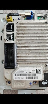

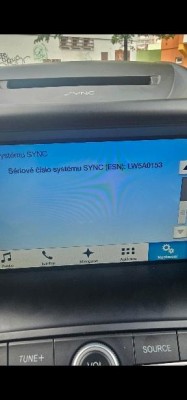

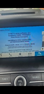

Dobrý den, prosím o radu dal jsem Sync 3 ale teď jde audio jen při vypnutém zapalování, když zapnu zapalování tak se audio vypne tak za jízdy si nic neposlechnou jen když zastavím a vypnu klíč 😯 :perfect:

co tam bylo puvodne?
tipnul bych si na spatne nastavene parametry, co je to za auto? a z jakeho auta byl vyndan SYNC3?

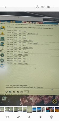

Je to Cmax 2016 a Sync 3 jsem sehnal z Ford kuga 2018 i s CD mechanikou a USB teď jen čekám na redukci k USB hubu. No ještě nejde kamera na zpátečku zkoušel jsem něco přes forscan ale už jsem asi starej nebaví mě to😁vypada to že tě brzy asi navštívím.

No a z toho programování jsem radši šel rychle pryč.
