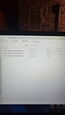

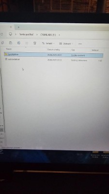

Příspěvek od DusMa » 29.08.2025 20:59
Takhle nějak to tam mám.

DusMa píše: 29.08.2025 20:59 Takhle nějak to tam mám.
nesedi Ti nazvy souboru a chybi Ti na disku zavadec
