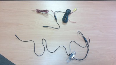

kamerka za 21USD.. navod je .. :-D .. na bezdratovou vicemene, takze zpatecka mne nemine.. ach jo. Kudy je vedena kabelaz ke zpatecce? Je to nekde kolem stropu u patych dveri u hatchbacka? Nebo to mam radeji tahnout od konca?

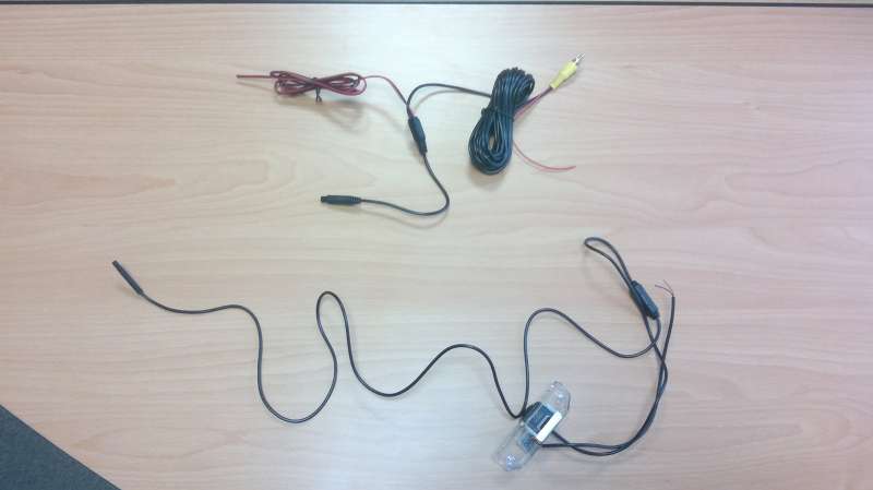

Kamerka

u HB nevim, ja mam u kombi tazenou kabelaz ve sloupcich, navic tuhle praci uz za mne odvedli pri montazi parkovaciho asistenta, takze jsem se chytil tam
Predpokladam ale, ze by to melo jit najit nekde v tom svazku co vede pruchodkou do dveri - merak urcite pomuze :-)
Jinak nechapu na co je ten cerveny kabel od cinche ... :?:

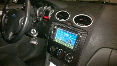

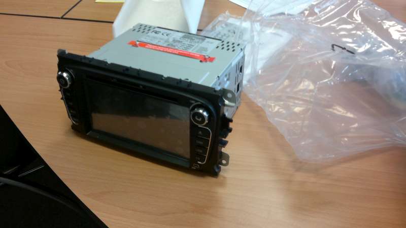

Též nevím.. nějaky ACC .. s tím si budu muset krapet pohrat.. nicmene dosla navigacka.. a čumím.. hned jsem to připojil abych ozkoušel.. a teda čumím.. rychlost, kvalita lcd.. a zvuk važně to soudruzi vychytali..

@Cowley: Co se týká kamerky tak navi ji pouští pouze při zařazené zpátečce díky canbusu, jinak se nespustí.. od navi jde jeden zaslepenej ACC červe. kabel a u cinche je tež takový.. zkusím je spojit a uvidíme co to udělá.. třebas se zpátečce vyhnu. i tak teď dumám jak pokračovat u zadních sedadel do stropu a páteých dveří :bebng: :roll:

V zadnych dverach to je jednoduche, das dolu plasty a kable natiahnes cez gumovu priechodku do kabiny.
To radio nema RDS? Na foto to nevidim.

tahnu to od navi, tak jdu naopak, jsem teď u pravého zadního sedadla.. protahnu to do kabiny kam přesně? Jinac RDS to má, ten červený rozmázlý text pod 103 je název.

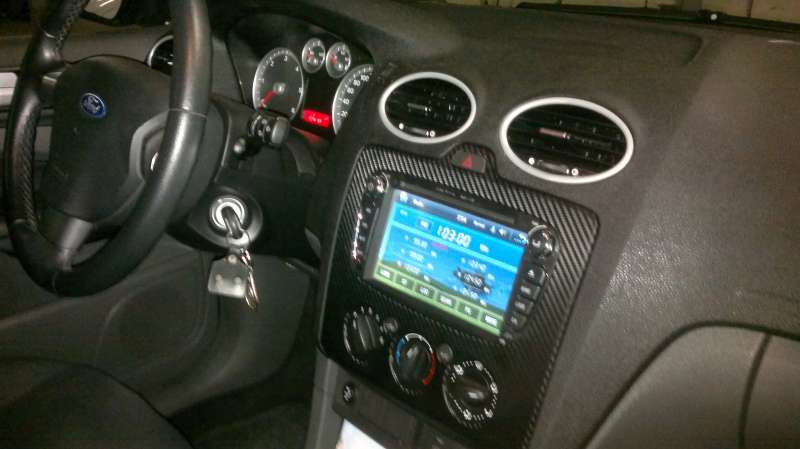

Prozatím předčila očekávání, neduhy typu síla signálu podsvícení při zapnutých/vypnutých světlech spolu s tlačítky vychytány! a ta rychlost:perfect:

Vypadá to moc dobře! Jde ti na to original ovládání pod volantem?

Bezproblému, pokud někdo volá tak se to přepne na funkci ovládání telefonu.. příjem, položení atp.. ani nevím, musím všechno časem vyzkoušet.. Jediné co mi vrtá hlavou je zapojení kamery k autu :dih: u cichce je jeden červený kablík.. od rádia jde jeden na brzdu a druhý nevím.. jestli to není k tomu, ale pochybuji. Asi budu muset táhnout napájení od zpátečky.

Ano může, ale bohužel mám pouze manual :? . Vše probíhá přes CANBUS. Zvládne komunikaci i s parkovacími senzory origo ford .. to se mi zdá ještě větší přínos. Osobně znám ze superbu a nemohu vynachválit.
Označení je poněkud.. no name. Skutečně OEM provedení

Canbus byl v baleni primo pribastlenej ke konektorum od radia na konektor z auta. Šlo to přes DHL, nicméně tady zasilka byla zadržena celním úřadem rozbalena.. do posledního šroubku a kontrolovnána celý den.. drogy.. falsa atp. možná bych nedoporučoval posílat spolu s radiem na SD kartě navi. Plus jsem asi díky tomuto doplacel CLO + dph z částky na faktuře...

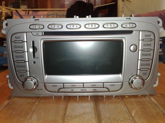

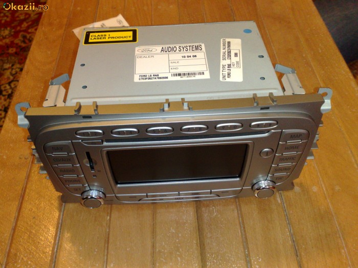

Chlapci a děvčata... kdož máte přístup do ETISu, mohli byste se podívat kolik stojí toto origo 5" rádio? Resp. číslo dílu kdyby se dalo najít :wink:
Ne že bych to chtěl koupit, jen chci vědět srovnání s aftermarketem...
