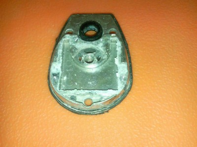

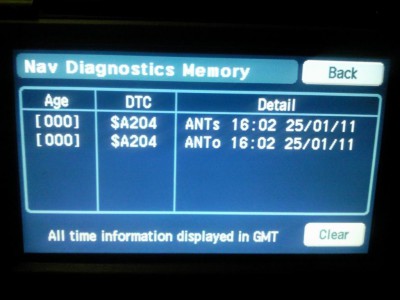

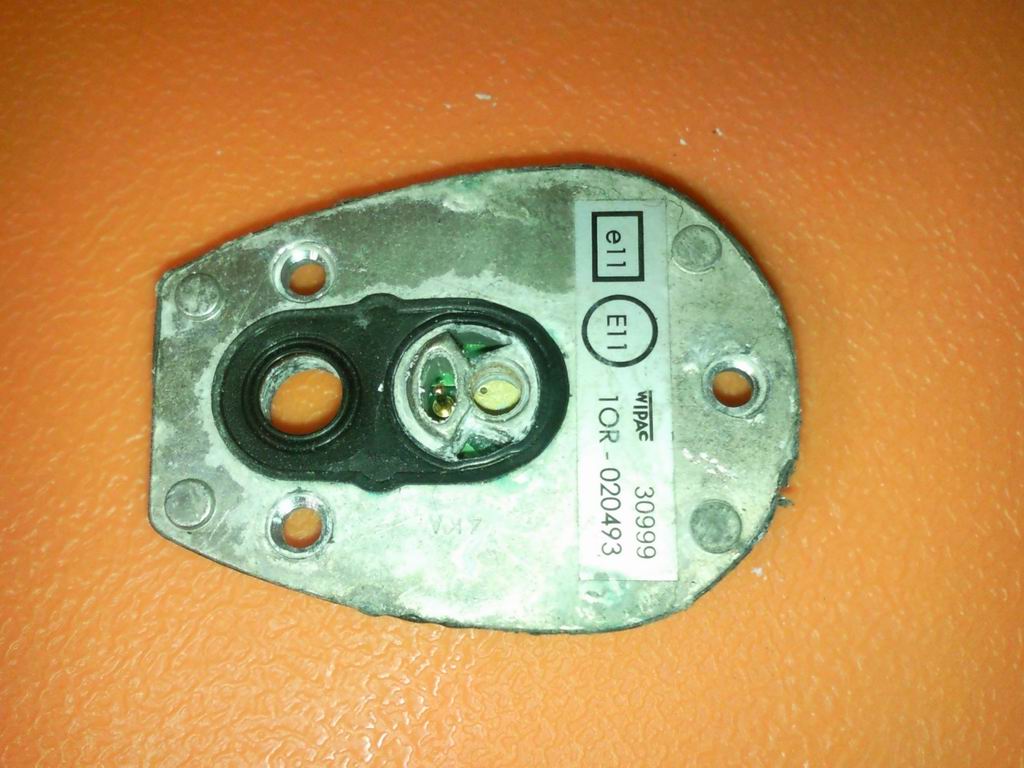

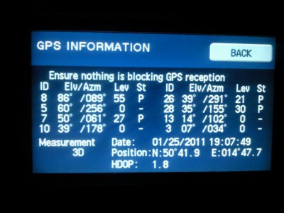

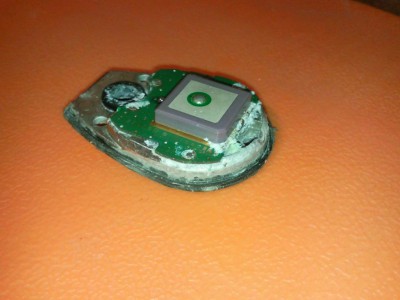

Takze tady je muj modul, ktery je momentalne KO, nevim jak moc ho cistit (rozebrat) povrch sem vycistil, ale to nemuze pomoci, podle me by melo smysl max se dostat pod ten tisteny spoj, to bych musel ubrousit ty roztemovany tycky,a le nevim, zdali by pak stacilo to misto toho zakapnout cinem (pocitam, ze tycky jsou z hliniku, jako cele telo modulu a nevim, zdali by pak cin drzel na hliniku...)
nebo me napada cely modul dat do ultrazvukove domaci cisticky a pak ho na radiatoru nechat cely den susit - co vy na to? Ja ho mam teda kvalitne zoxidovanej, voda se tam podle me dostane mezi okrajem modulu tim plastem co ho kryje, jinudy nema sanci, max kolem tech plastovych tycek, co jsou roztaveny a drzi kryci plast...

Takze v praci sem si zapujcil kontaktol a prostrikl kosticku - nepomohlo, tak jsem po ceste domu koupil technicky lih a nalil ho do ultrazvukove cisticky a celou kosticku do toho litl ponoril na asi 4 minuty (zde upozornim, ze v manualu k ultrazvukove cisticte je uvedeno, ze se do ni nemaji davat horlave tekutiny!!!!)
Po vysuseni na radiatoru a instalaci do vozu zadna zmena - jen se v chybach objevila stejna chyba, ale s jinym pismenkem

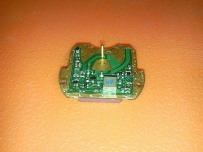

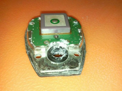

Re: Technické vlákno Denso navigace

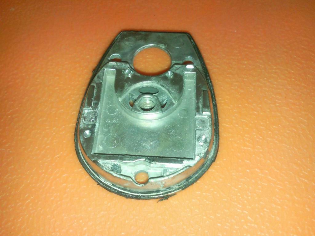

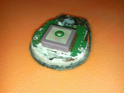

Takze nezbylo, nez vzit minibrusku a odbrousit a odvrtat 4 kolicky kovove, co drzi desku tistenych spoju, oxidace byla i pod deskou, cele sem to hodil do cisticky a po vysuseni sem vsechny soucastky a desku prelestil rotacnim kartacem co mam v sade od minibrusky...
Pote sem prelestil tu hlavni kovovou desku (ocelovym kartackem od one minibrusky)
vysledek cisteni prikladam

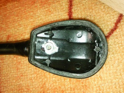

Takze vse funguje, ted jenom jak to slozit dokupy a zabezpecit. Chci zkusit desku ke kovovemu podstavci pripajet cinem, pokud se cin chytne, a do plastovyho krytu celou kostku zalepit silikonem
puvodne sem to cele chtel zamatlat silikonem, ale bylo mi receno, ez kyselost silikonu by mohla delat neplechu
