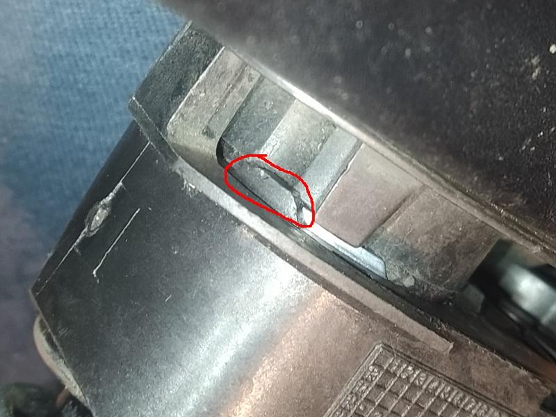

Jediné co jsem zjistil je tohle:
Jestli z toho někdo něco pozná. Díky moc

zrcatka prohodils, jak jsem psal?
(sklapeci rele je uvnitr dverniho modulu)

Ano dneska jsem je prohodil, a měl jste pravdu, když jsem dal levé zrcátko doprava a dělalo to tu samou chybu jako vlevo a když jsem to pravé dal doleva tak bylo v pořádku takže chyba se stěhuje. Takže pravdě podobně bude špatné zrcátko ? Nebo muže být špatné to relé ?

rozebrat zrcatko a zkontrolovat/promerit draty, jestli nejsou nekde vyzkratovane mezi sebou
