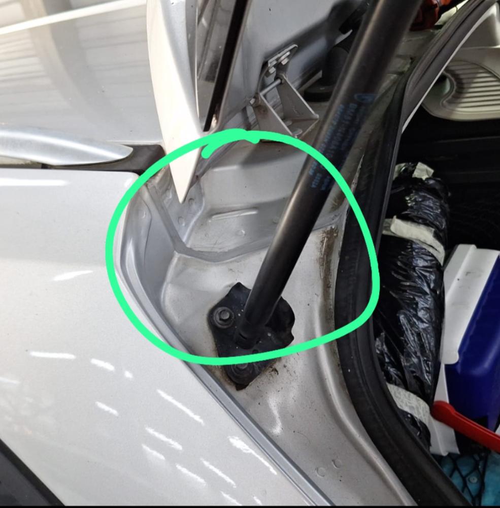

Take jsem resil vodu v kufru. U me stacilo pretesnit sparu u zadnich vzper. Byla tam mikro trhlina.
