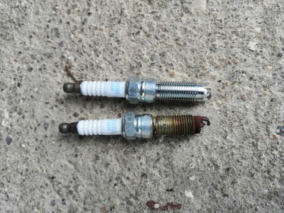

Vif sem používal, ale přestal sem ho používat, mě přišlo, že dehtuje, měl sem to na svíčkách, přestal sem ho používat a už to tam nemám. To stejný sem měl i na fabii co máme doma.
BG 44k když sem dal poprvé do nádrže, tak sem měl strach a i sem se proklínal, motor měl hrubý chod cca 100-200km a pak ho začal mít pomalu krásně sametový, volnoběh se mi za studena ustálil a klesla mi i spotřeba na volnoběh, a když sem koukal endoskopem do válců, tak se dali i QR kódy přečíst na pístech, což předtím nešlo. Poprvé sem to tam dal někde v 60k km.

Tohle iž je vysloveně blbost. Viz moje svíčky výše v prvním mém příspěvku tohoto vlákna. Je tam fotka.phofy píše: 02.05.2025 14:39 Vif sem používal, ale přestal sem ho používat, mě přišlo, že dehtuje, měl sem to na svíčkách

Foto válce po BG44k Foto svíčky po použití OMV NA95 + millers oils aditiva Pokud najdu v garáži po VIF, tak je sem taky dám

Začal jsem dávat do benzínu aditiva Millers, tvé fotky s Millersem vypadají dost bídně. Jaký máš s timto aditivem zkušenost?

Těžko říct, dával sem to tam zezačátku co sem koupil auto, tohle je svíčka co má 30k km. Dneska do paliva nic nedávám, pouze vyjmečně, stejně paliva jsou aditivovaný. Aditiva dávám pouze, když vezmu někde fakt obyčejný benzín, ale poslední dobou beru jenom MOL a nic do paliva nepřidávám.

Jinak svíčka s VIFem zde
viewtopic.php?p=1250862#p1250862
Mimochodem aditivovaný Orlen, je aditivovaný VIFem. Jen nevíte, jestli v tom poměru, co doporučuje VIF, nebo méně. Pokud si jej dáváte sami, máte příplatek cca 0,5kč/l benzínu v požadovaném poměru.
