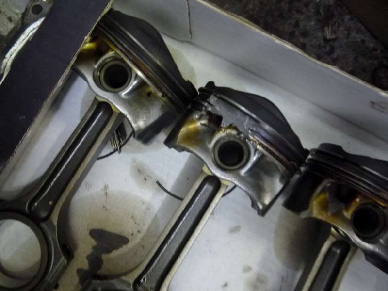

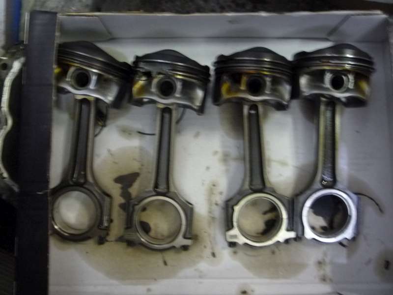

Tak už vím výsledek, prasklý píst. Fotky mi mají zaslat asi zítra. Chtěli, ať se na to příjdu podívat, ale nemám na to čas. Tak Ford je hodně háklivý na nějaké svolávačky, pokud nejde do tuhého. Sranda je, že nyní budu dost dlouho čekat, až to Ford odsouhlasí, aby se to opravilo v rámci záruky. Mám pětiletou záruku a tohle je součásti této záruky.

Tady jsou fotky pístů. Nejsou moc kvalitní ale je vidět, co se stalo.

Moc hezké, až tak špatné jsem písty tedy neměl. Pozitivní je, že co jsem si všiml, tak se ty písty lámou od kroužků dolů a obvykle tak nedochází hned i k poškození hlavy.
Tak ať ti auto po opravě dobře slouží.

Sagic: ale to podstatné, co se vždy pokazí, písty, tak ty jsou beze změn a očividně to praskne vždy ve stejných místech.
Ford Focus Titanium 1.6 EB 110 kW, 06/2013
