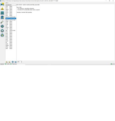

Měl jsem za to, že ventilky buď fungují nebo ne...může být i jiný problém?...mám Fordiag diagnostiku

Re: TPMS ?!
to jsou online data ... ta muzes porovnat se stavem pred chybou a po chybe ... jaka je chyba v BCM? kvuli te se Ti rozsviti kontrolka
- Příspěvky: 24490
Re: TPMS ?!
... to vypada, ze nektery ventilek nevraci udaj o tlaku

- Příspěvky: 24490
Re: TPMS ?!
s chybou B124D jsem se jeste k vyreseni nesetkal
v live datech mas cisla senzoru, ale nejsou tam videt hodnoty, ktere vraceji - muzes to nacist?
a kdyz to ohlasi chybu, nezmizi nektera z hodnot?
- Příspěvky: 24490
Re: TPMS ?!
nedavno jsem chybu B124D resil ... pravdepodobne znamena, ze se cisla ventilku nepodarilo ulozit do BCM (8 pozic obsazenych) ... pomuze programovani (spusteni pres pedaly) a pak "chytra" krabicka (tak jsem resil ja) nebo snad i upousteni/foukani kol
