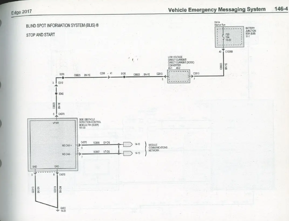

zapojeni uz neni pres kabelaz narazniku, ale 8pin konektory vedou z podlahovky pod svetlama (pin 5 - napajeni, 8 - kostra, 6 - MS CAN+, 7 - MS CAN- a u praveho je jeste kostra na pinu 3); sbernici muzes natahnout od jednotky tazneho; napajeni obou modulu je z C133-34 (velky 59pinovy konektor pod budikama, cca ve vysce kolen)

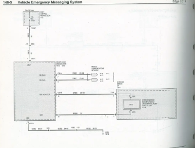

kontrolka v zrcatku je ovladana z dvernich modulu (modul pin 19 na zrcatko pin 8 a pin 15 na pin 9)

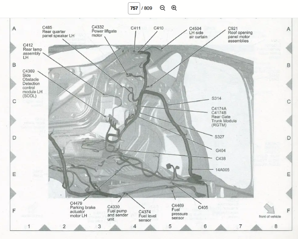

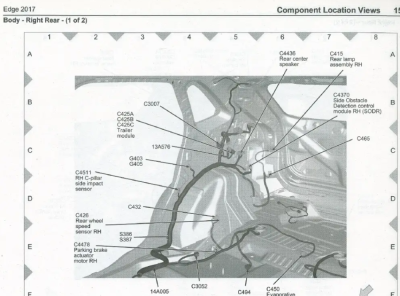

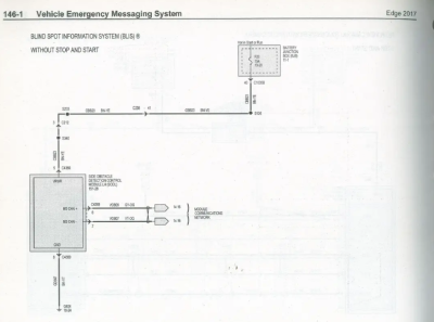

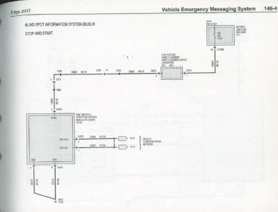

Našel sem přímo k Edge 2017 tyhle schémata. Ale C133 mi tam nějak nevystupuje, podle "component location" sem ten konektor našel v místě, kde píšeš. V autě mám start and stop, ale ani na bez start stop schematu to nejde přes C133. Nejspíš mám špatnou verzi schemat. :nixw:
