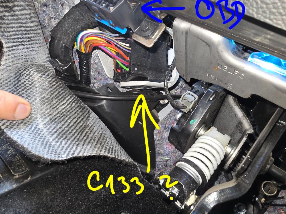

Příspěvek od Otomar » 28.09.2025 15:36
Tohle bude C133?
