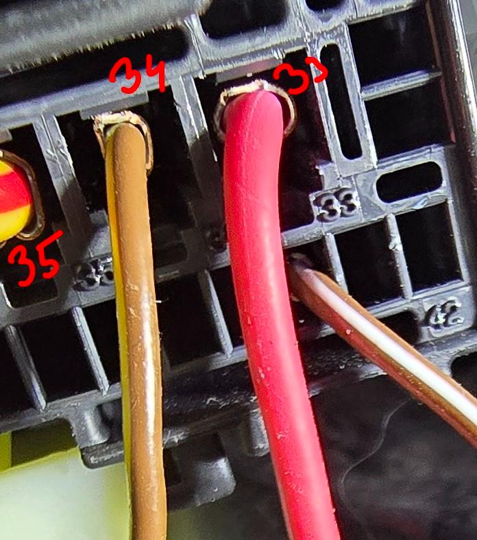

Tohle bude C133?

napis dve-tri cisla pinu a prislusne barvy dratu

Zkusil sem to blejsknout, pristup je tam jak k penezum:

Jeste sem to trochu porovnal a bude to ono, na 34 je zluto-hneda

35 - zluto-cerveny
33 - cerveny
... mas viteze
