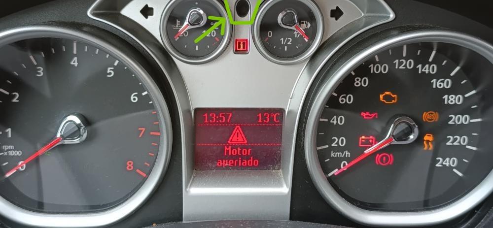

Červená kontrolka bez piktogramu.
Při jízdě mi celou dobu svítí červená kontrolka mezi budíkama. Je to normální stav nebo signalizace nějakého problému?
Měla by to být kontrolka imobilizéru, při vypnutém zapalování bliká, po nastartování zůstává rozsvícená. Půjčil jsem si screen z fóra a zvýraznil zeleným rámečkem. Pod ní je kontrolka "íčko", která je zhasnutá, žadné chyby se nezobrazují. Budíky jinak fungují dle očekávání.

Re: Trvale svítící kontrolka imobilizéru za jízdy
Neni. Viz postup výše
Diky, tohle vlakno jsem nenasel. Podivam se jestli ma auto nejake aktivni nebo ulozene kody svoji aliexpress diagnostikou a kdyz nic tak to taky nejspis necham a budu doufat
