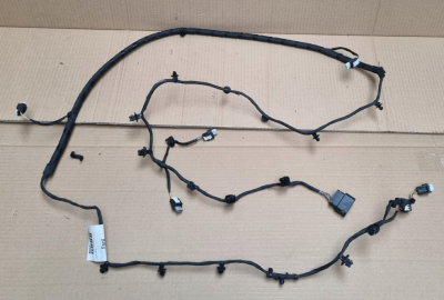

Zlobí mě parkovací asistent – chvíli funguje (tak 10 % času), ale většinu času (asi 90 %) ne.
V servisu mi řekli, že problém je v konektorech kabelového svazku u pravého předního světla – vede po pravé straně blatníku do předního nárazníku.
Nemůžou ale nikde sehnat nový konektorový blok.
Nemá někdo tip, kde by se dal sehnat, případně čím ho nahradit?
Jasně, další možnost je přepinovat to po jednotlivých vodičích nebo vyměnit celý kabelový svazek… 😕
Ford Focus MK4 Combi, 1.0 EB 92 kW, r. v. 2019
Ford C-Max, 1.0 EB 74 kW, r. v. 2013
Příspěvky: 24888
Re: Výměna konektorů kabelového svazku u pravého předního světla
Příspěvek od ZaQik » 30.10.2025 18:04
ford nic takoveho neprodava ... koupit ustrizeny kus z nejakeho vraku

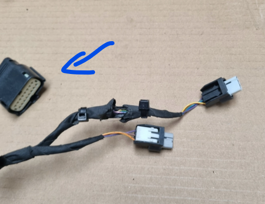

Co je to za konektor? máš foto?
Jeslti hledáš tohle (nebo protikus) tak se to dá sehnat dobře, myslím, že mám i doma nový včetně pinů.
PS: je to Molex, 16 pin, 33472-1606 a adekvatni protikus
