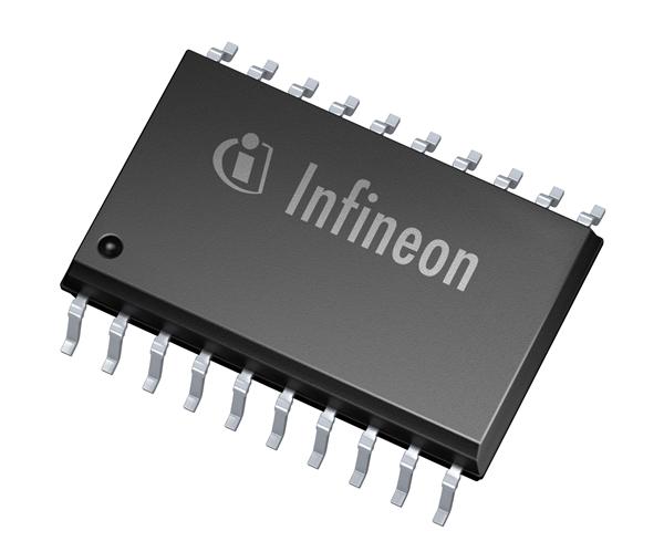

Tak páčka to není, tedy pokud není špatná taky. žárovky měněné a pojistka-takže jsem v koncích.
NEEO
Příspěvky: 2764
Bydliště: Hradec Králové
Re: splašený blinkr
Příspěvek od NEEO » 31.08.2013 13:06
Takže opraveno-závada byla v GEM modulu -vyměněn dvoukanálový high-side vypínač BTS840S2 Infineon. Cena opravy 1700Kč
