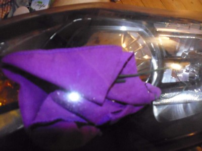

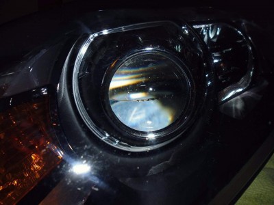

Tak jsem vyčistil čočky a konečně vidím
Nevěřil bych tomu, co ten povlak udělá!! Nejvíc to vadilo na čočce z venku. Přes ten povlak se světlo rozráželo ... Stačilo zasvítit jen baterkou a v čočce svítila mlha, po vyčištění se krásně odráží ..

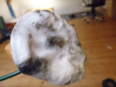

Světla se mi rozlepit nechtělo tak jsem po večerech několik hodit šmrdlal přes háčkovou žárovku - drátky, špejle tampony, hadříky, čistič na LCD (fakt zábava
Navíc byl povlak i na plexi ze vnitř ..

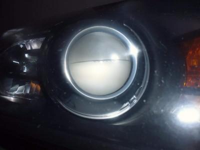

Foto napoví čočka vyčištěná z obou stran a jen od výbojky:

Asi hloupej dotaz, ale může se tento "povlak" vytvořit i u AFS světel ?

Určitě
vyblejskni to ve tmě s bleskem a uvidíš.. Jak je to mléčné - tak je tam povlak ... Snad na každém fóru řeší čistění čoček, já si říkal krávovina - a vono
S čistým tamponem to nic nedělalo, až ten čistič LCD to vzal (je to jak utřít zamlžené sklo), bylo to i na pleci ze vnitř. Určitě by se to dokonalejš vyčistilo po sunádní toho plexi, ale rozlepovat to ...

Re: Výměna halogenů za xenony FFII
Ještě foto co může být uvnitř skla
Sice kam jsem nedosáhl tak je lehce vidět přechod, ale hlavně že vidím
