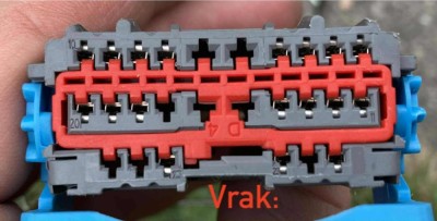

Jak bych tak cca mohl rozpoznat, jestli by mi ta podpalubovková kabeláž pasovala či ne na tu motorovou, ty konektory budou vizuálně asi stejné, nebo to osazení nějak vizuálně poznám?

konektory vypadaji stejne a pasuji do sebe, ale jsou v nich piny a mely by byt vsechny jak v novem tak v puvodnim konektoru; a to vcetne barev a prumeru; pokud neco nesedi nebo chybi nebo je navic, je potreba ve schematech dohledat, co to je a k cemu to je

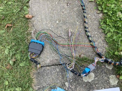

Re: Výměna halogenů za xenony FFII
Zdravím,

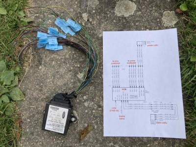

tak jsem sehnal všechno potřebné pro dodělání HCM a senzorů. Ostřikovače světel už stříkají, xenony a přední sensor jsou na svém místě.

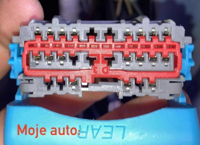

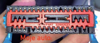

Ještě HCM, každopádně moc nechápu, že na některých potřebných pinech jsou již osazeny nějaké piny, měl bych ty potřebné kabely napojit na ty stávající?
Podle foto se jedná o piny pouze na samci konektoru C111, konkrétně pin 11, 30, 31, 33, které jsou již osazeny, na zbytku konektoru jsou volné pozice, včetně samce konektoru C112.
Díky za pomoc!

- Příspěvky: 24702
stavajici piny v konektoru vedouci z podpalubky vyndas a zaizolujes (jsou pro naklapeni svetel od ovladace svetel)

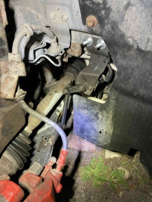

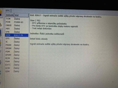

Jednotku jsem zapojil, bohužel to moje přední čidlo je špatné, takže budu objednávat jiné, ale jednotku to normálně načte, naštěstí děda má Focuse s xenonama, takže jsem zkusil jeho čidlo a po zapojení chyba zmizí, jen se načte další chyba...a to zadního čidla (které zapojené nemám), na tom návodu je svazek až k zadnímu čidlu, je možné ten svazek podle katal. čísla koupit? Ten svazek vede od čidla, někam k zadním sedačkám do propoje?
Chtěl bych to mít kompletní, aby mi taky zmizla chyba o nezkalibrování světel HCM, které nelze provést s chybou v jednotce.
Jinak ale se zdá že jednotka je dobře zapojená a po zapnutí xenonů se naštelujou nahoru a dolu, což se předtím vůbec nedělo bez jednotky.
Díky za pomoc.

jinym resenim je koupit nivelacni cidlo s ustrizenym konektorem a dopinovat 3 draty do zeleneho prechodoveho konektoru pod pravym zadnim sedadlem
