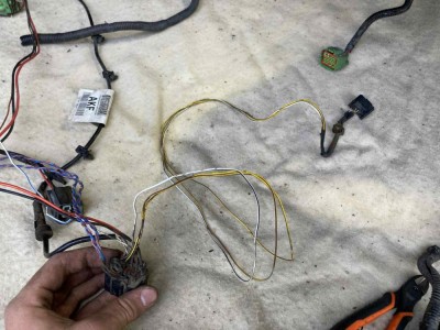

Tak jsem kabel sehnal, sice to bylo 200 km pro nej, ale snad se to vyplatilo, přední čidlo jsem objednal toto: https://www.aliexpress.com/item/1005007630625162.html
Známému to prý funguje bez problémů..
Po dovče to všechno zapojím, ale díky moc za rady, snad už to bude pak fungovat.

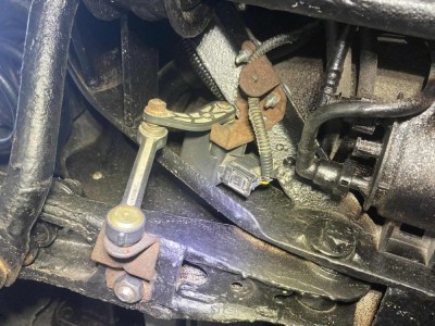

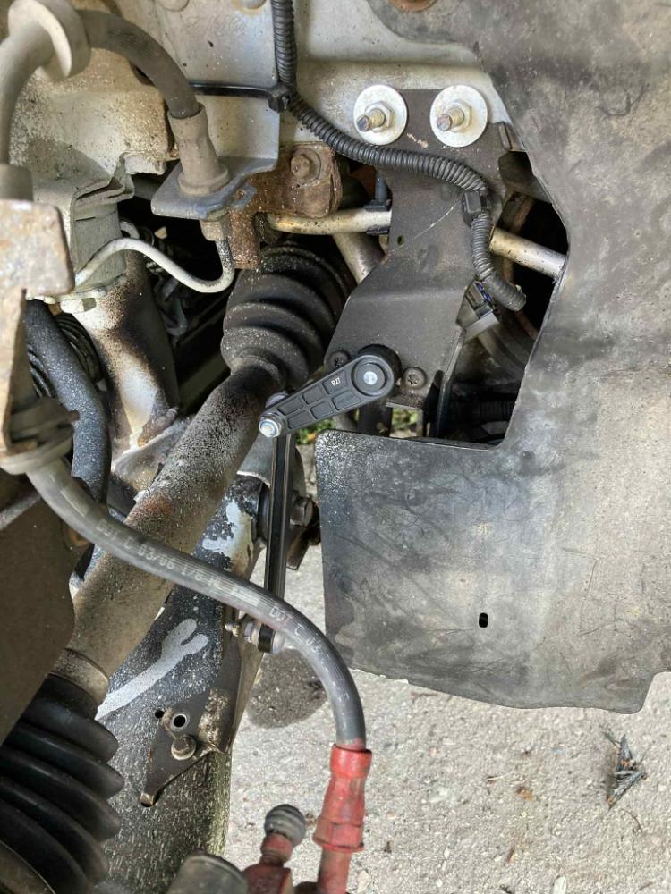

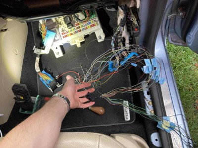

Tak vše je hotové a zapojené.
Ještě jsem neodolal a zakoupil fungl nové bi-xenony.
Díky moc za pomoc!
Přikládám pár fotek z celé akce.
