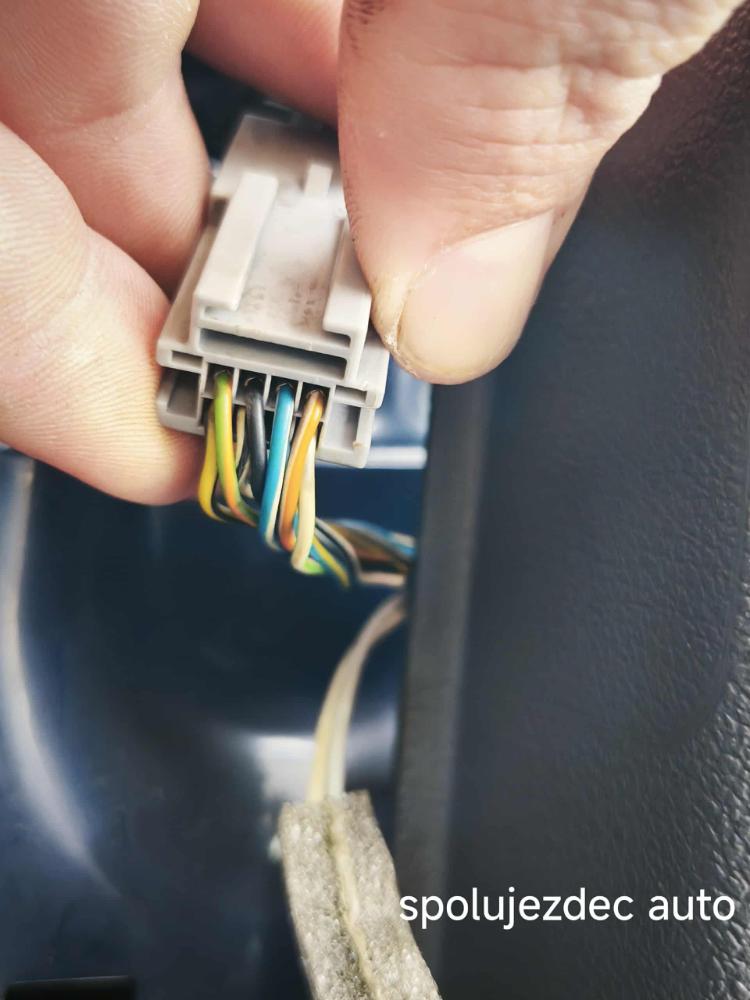

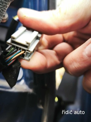

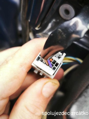

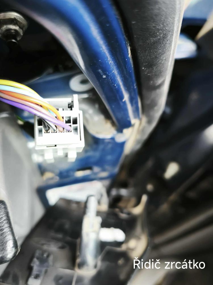

Poprosil me jeden borec z FB fora o aktivaci Puddle lampicek. Ma po FL.Zrcatka menil po nehode. Koupil zrcatka s lampickami. Zapojeni vypada OK. Ze dveri draty jdou. Aktivaci v modulech sem udelal pres Forscan, ale nefunguje to. Propipal sem pripojeni v zrcatku u ridice a okruh je pruchozi.
Pin 6-8 by melo byt pro osvetleni nastupu.
Otazka: Aktivuje se to jen v modulech dveri? Nema to jeste nejake ale? Napriklad ze musi byt treba lepsi gem?

Focus sa konfiguruje cez centralnu konfiguraciu.
- Příspěvky: 24884
Re: Osvětlení nástupního prostoru
povolujese v GEMu a v kazdem dvernim modulu

Hmm..bohuzel sem si neudelal screen nastaveni GEMu, nejak sem to tam nevidel. Zkusim na to mrknout znovu.
