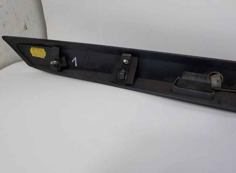

Dobrý den.
Měl bych dotaz ohledně lišty zadních kufrových dveří na krátkém Fousu Mk2. Ta moje je bohužel celá polámaná a druhá použitá originální chrom lišta která je nepoškozená tak je absolutně nesehnatelná věc. Proto jsem se rozhodl že koupím lištu novou, nějakou druhovýrobu od poláků.
Odkaz na ni dám na konec příspěvku.
Už ji někdo z Vás montoval? Jde mi hlavně o spojovací materiál, vůbec nevím co tam patří. Dle dostupných recenzí se tato lišta údajně dodává bez montážního materiálu na upevnění ke dveřím. Na původní liště jsou zalité šrouby, za které se lišta připevní ke dveřím maticema. Tady jsou místo šroubů na fotce vidět jen nějaké výřezy, kam se musí zacvaknout asi nějaký klip, nebo "hmoždinka" zkrátka nějaký protikus ke šroubku.. Nevíte někdo co přesně tam má být? O šroubky mi nejde, to se doma vždycky něco najde, spíš mi jde o ty součásti, které patří do té lišty. Když to budu objednávat tak abych zrovna přikoupil i tohle. Nechci kupovat nějaké nesmysly na slepo když podle fotky nejde ani určit jaký by ty protikusy měly mít rozměr atd..

to je standardni lista
do plastovych patic zasunes srouby z puvodni listy a upevnis matkama

To je právě ten problém že ty původní šrouby bohužel nemám. Ta původní lišta tam byla od předešlého majitele nalepena a fušersky přichycená dvouma vrutama. Ty původní uchyty jsou všechny ulomené a nejsou tam ani ty původní šrouby. Nové asi neseženu, nemůžu na netu nic najít. Asi nezbývá než opět fušersky tam něco vymyslet a vyrobit :(

Zkus toto:
https://www.autokelly.cz/Product/DO-CFR ... 4/12073022
originál vypadá takto:
