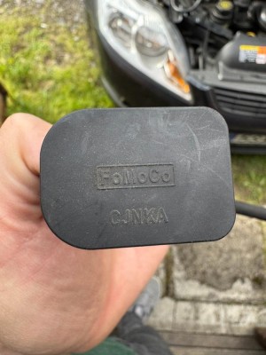

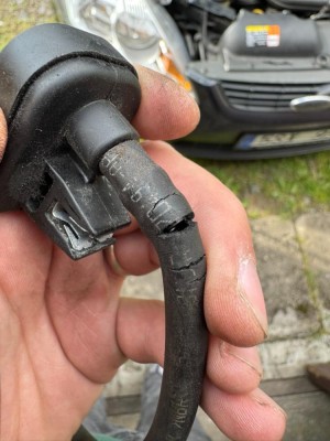

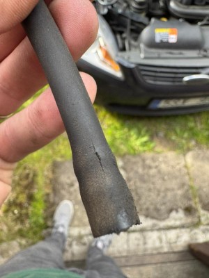

Tak jsem se v tom zase dneska šťoural a objevil jsem dvě věci.
Toto je předpokládám něco jako odvětrání převodovky, hadička je pěkně popraskaná, tak jsem konce odtřihl a opět nasadil. To asi vliv nemá co?

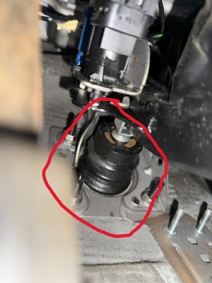

A ta druhá věc, zjistil jsem, že mi to tady u brzdového pedálu rosí.
