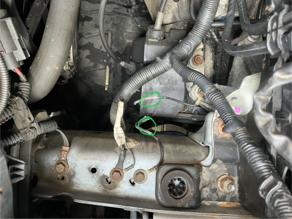

Prosím o radu zkušené kolegy. Auto nešlo nastartovat, byla zcela vybitá baterie, nesvítily ani budíky. Auto jsem nastartoval startovacími kabely, ale po odpojení startovacích kabelů motor zhasnul. Předpokládám tedy problém s dobíjením. Autobaterie je v autě stará necelý rok, pravidelně ji dobíjím a starám se o ní. Alternátor jsem měnil před cca třemi roky za nový, předpokládám, že je ještě v pořádku (ale netestoval jsem ho). Baterii jsem vyjmul a plně dobil a proměřil, je OK. Baterii jsem tedy namontoval zpět a zkusil nastartovat. Po nastartování mi palubní počítač hlásí chybu motoru, motor neudrží rovnoběžné otáčky. Když jsem vizuálně kontroloval kabely, všiml jsem si, že pod airboxem je zcela přerušený a zuhelnatělý kabel. Foto přikládám.
Prosím o následující rady:
1) Může být problém s vadou motoru a dobíjením způsobený tímto kabelem?
2) K čemu tento kabel slouží?
3) Kde mohu tento kabel sehnat nový? - ideálně označení kabelu nebo objednávku kód.
Předem díky za pomoc.

To je kostra motoru. Tento kabel si můžeš sám vyrobit když si koupíš kabel stejného prúměru a koupíš 2 ks oček a nalisuješ . Nic složitého cena do 100 Kč.
