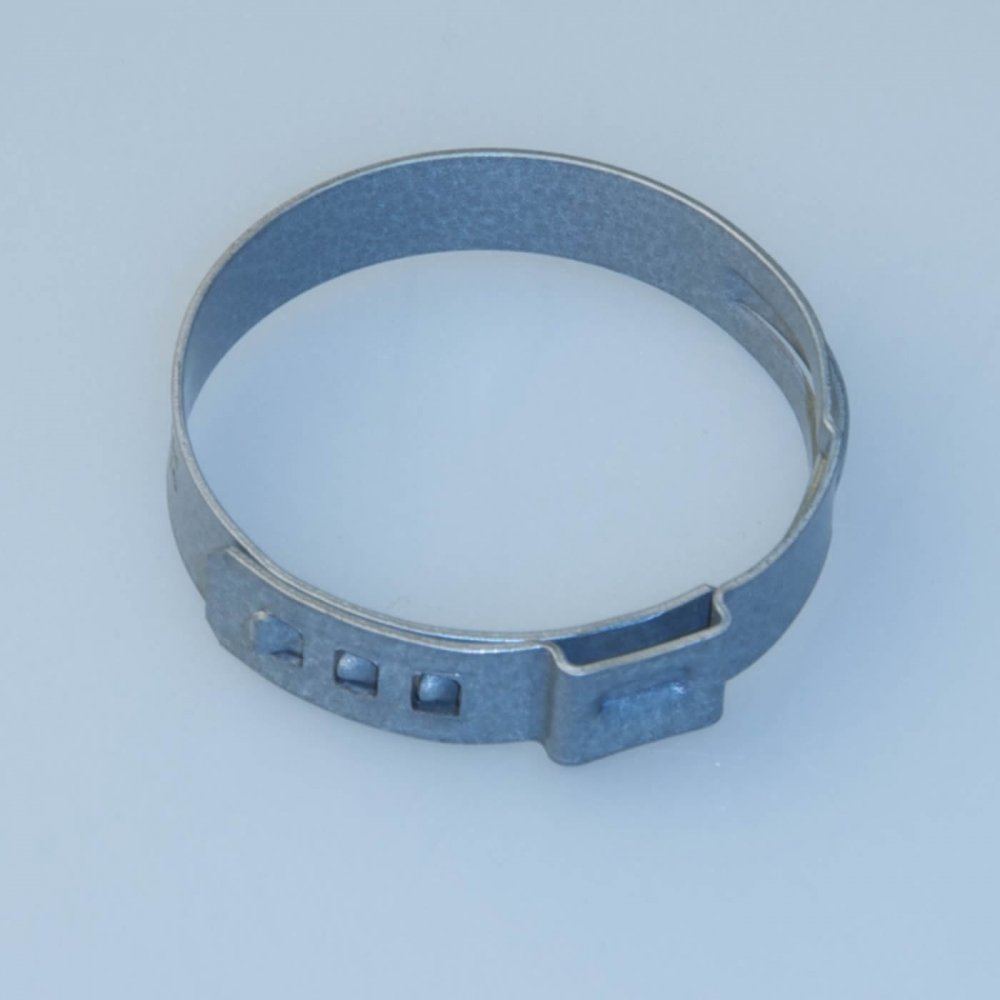

Možná jsem mimo téma, ale dám to sem.
Dnes jsem na Fordu Kuga viděl spony na manžetách poloos a jsou to jen kroužky bez jakýchkoliv stahovacích prvků. V podstatě obruče. To co znám má výběžky pro sevření kleštěmi na spony manžet. Je to normální? Bude se to blbě sundavat, musím to říznout, což je tedy "fajn".
FF MK3, 2015, 1.5 TDCi 88 kW
byl FF kombi 09,TDCi,66kW+DPF
Příspěvky: 24971
Re: Výměna manžety na poloose
Příspěvek od ZaQik » 08.12.2025 07:41
z druhe strany polosy by mely byt na pasce videt "vystupky"
https://fordshop.s11.cdn-upgates.com/_c ... -39-mm.jpg
