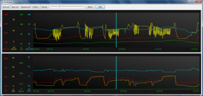

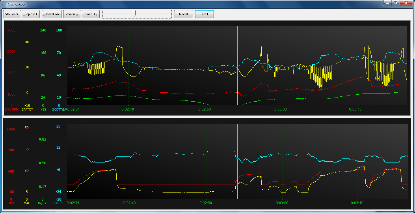

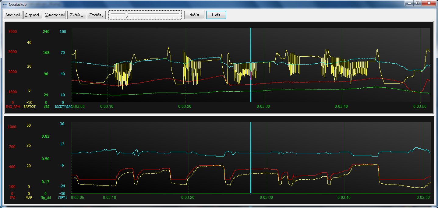

Re: prodleva reakce motoru - zblazneny predstih
Za studena cuká i mně. Připojil jsem ForDiag a zjistil, že v tu chvíli, když to po přidání plynu netáhne, tak je úplně zblázněný předstih - propadá se o cca 15-20 stupňů sem tam, viz obrázky a video dole.
Zkoumám, jestli to má souvislost s dušením (poklesem otáček na cca 400 rpm) při zastavení (také za studena), viz topic Volnoběh studeného motoru při dobržďování, dnes mi to nechcípalo.
Teploty od čidel hlavy a vzduchu jsou dle reality, TPS reaguje zcela bez výpadků, volnoběh je po nastartování i prvních cca 30 s zcela OK, pak akorát na první křižovatce bývá krize. Nová lambda cca před měsícem. Mám malé výfukové ventilové vůle (cca 0.18 - 0.23 mm, má být 0.31 +/-0.04) -- mohou takhle studené rozházet předstih? A když se ventily zahřejou, prodlouží se víc než hlava, takže vůle vzroste, nebo naopak?
[youtube]http://www.youtube.com/watch?v=9D653JKrTZs[/youtube]

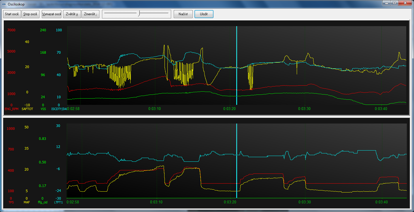

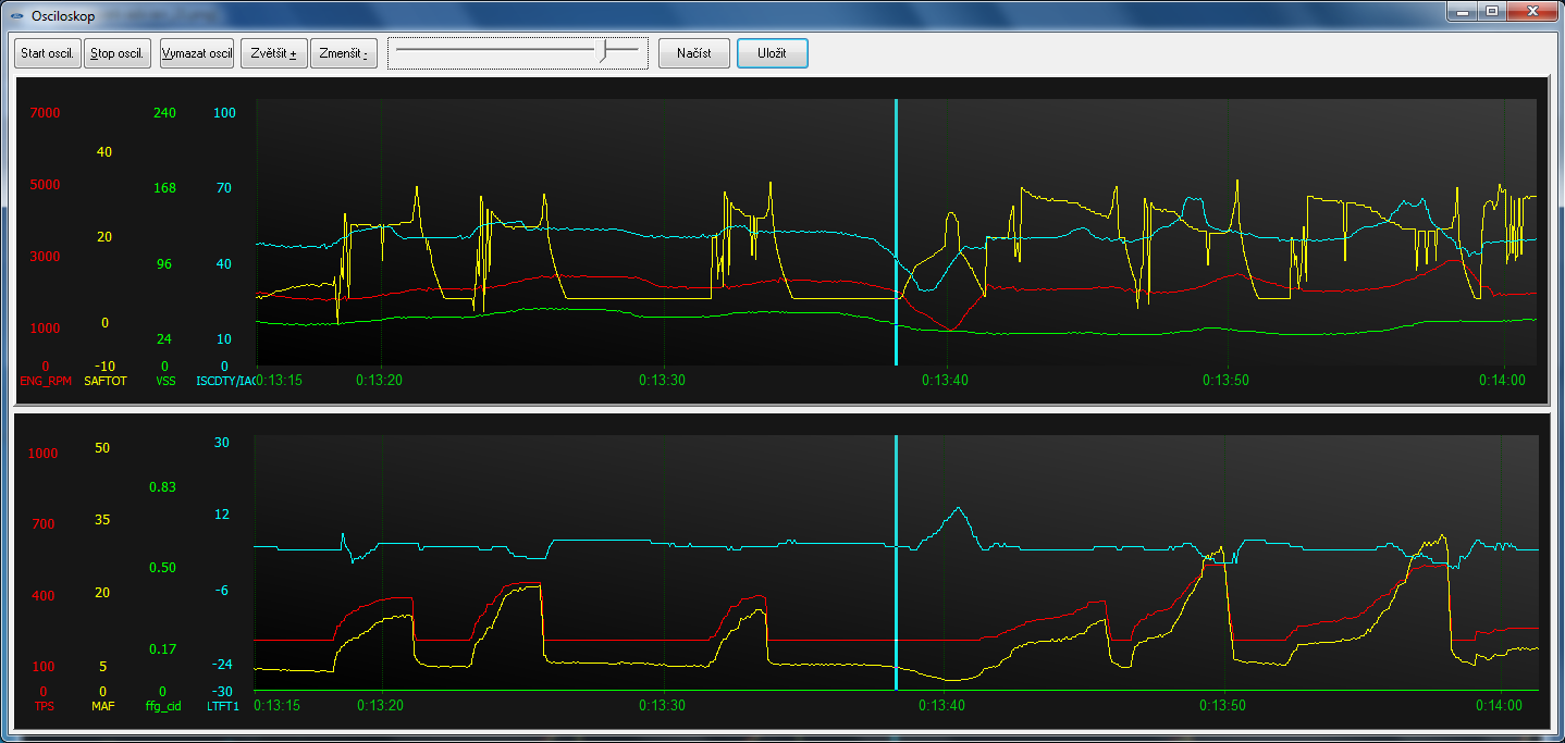

Tak dneska jsem provedl další měření. Dal jsem tam jinou cívku a jiné kabely (starší z Mondea 1.8i), ale nulová změna, chování je identické.
Tomin: Dík, podle tvého emotikonu koukám, že to asi nebude standardní stav, to jsem rád i nerad zároveň. Na 1.8 16V čidlo klepání není, dneska jsem ještě schválně projížděl všechny PIDy a všechny "knocking" jsou deaktivované. Klepání motoru úplně poznat neumím, ale zvukově při rozjezdech nedělá nic divného, takže téměř jistě "neklepe". Tedy, trochu nepříjemný zvuk se z motoru každý takt za studena ozývá, servisák říkal "patrně vyčlochtané válce"
, které se ale teplem zatáhnou a pak pak motor běží dle mého sluchu hezky.
V těch kritických cca 2-vteřinách po přidání plynu navenek motor nedělá spíš nic :/ Podle grafů je vidět, že podle plynu okamžitě adekvátně vzroste spotřeba vzduchu na MAFu, ale už téměř nerostou otáčky ani rychlost: motor svůj výkon asi spotřebovává na to, aby sám sebe brzdil. Bezva. Lehoučce to zacuká a pooomaaaloučku zrychluje, ale skutečný zátah motoru nastane až když na grafech přestane kmitat předstih. Máte představu, co všechno na autě může způsobit, že se předstih takhle rozhází? Podle čeho ten motor vlastně primárně předstih počítá? Má na to nějakou mapu? Nemůže vynechávat čidlo natočení klikovky/vačky?
Ve větší míře to přestane po cca 5 minutách provozu, ale stejně i po zahřátí to tam trochu zůstane, prakticky po každém zmáčknutí plynu motor nejdřív maličko na cca 0.5s "ubere" a pak teprv "přidá", na druhém grafu je vidět, že krátké zákmity jsou skoro na každém zmáčknutí plynu. Je tahle míra kmitání předstihu normální? Na benzín to dělá možná trošku víc než na LPG, ale prakticky to je podobné.
Tomin: jde ve ForDiagu zobrazit holý (a) signál snímače natočení vačkového hřídele, (b) signál snímače otáček?
Čidlo "ffg_cid" mi dává konstatně nulu (???) a čidlo otáček jsem našel jen "ENG_RPM", které je v grafech.

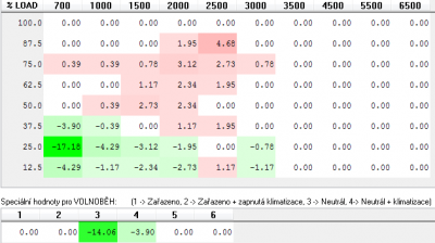

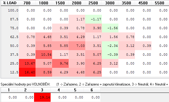

Tak aspoň krátce, co jsem zkusil:
- vyndal jsem čidlo klikovky a vačky, nějaký malý signál na obyč měřáku generují
- odpojení čidla vačky generuje odpovídající DTC a zhorší reakci na plyn na volnoběh (nejdřív se propadne a pak teprve zvedne)
- u čidla vačky bych čekal silnější signál (byl cca 0.1 V)
- čidlo klikovky jsem neměřil za chodu, ale bez toho by, předpokládám, nefungoval otáčkoměr
- další zkoumání čidel nechám až na příležitostnou návštěvu osciloskopu, teď víc nevykoukám. Buď jsou OK, nebo generují jen občas nějakou chybu.
Svíčky jsem zatím nezklepával, ale to zkusím, myslím, že tam mám originál 1.3 mm (1493001)
Na zkoušku jsem zaslepil ventil odvětrávání klikovky, který je evidentně úplně vykloktaný a propouští celkem bez zábran všechno. Výsledek:
- velké snížení adaptací na volnoběh a malé zatížení (viz obrázek) - konečně jsem našel vacuum leak!
- reakce na plyn je za tepla adekvátní, vibrace volnoběhu na diagnostice nastávají především ve chvíli, kdy se za jízdy dotknu plynu (byť málo) a motor přechází z volnoběhu do záběru. To se dá docela vydržet a dost možná to dělá každýmu...?
- začal mi sáknout olej z pod deklu ventilového víka
tak jsem zaslepení zase zrušil
- zjistil jsem, že nový ventilek stojí asi 900 Kč
Nevíte o nějaké náhradě? Nic jsem nenašel.
Off topic: Měnil jsem také domek termostatu+těsnění za vrakáčový starší typ (1998-1999, původní sáknul kolem hlavy), ale teče to mnohem víc! Tak to musím teď vyřešit primárně.
