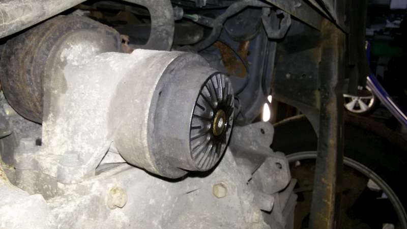

Hledal jsem, ale marně Pokud jsem přehlédl, omlouvám se, ještě se tady rozhlížím
Řetězový klíč z autokelly nepomohl, jen se ohnul a do víčka udělal malé drážky, ale víčko stejně nepovolil (bývalý majitel s tím moc nejezdil, takže kašlal i na výměnu oleje a víčko sedí jako ďas), rukama ani sviň, sikovky malé a nerad bych víčko zničil.

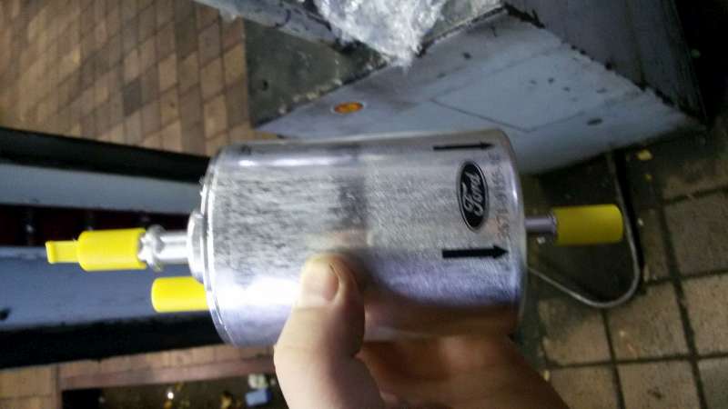

No, těm popiskům se mnohdy nedá moc věřit.. Z Astry mám zkušenost, že u různých motorizací i ročníků se spousta věcí lišila a přitom mnohé weby měly pod vším jen "Opel Astra".. Palivový filtr na SCi taky všude (až na asi 3 výjimky, když hledáš přímo podle kódu origo filtru) nabízejí obyč (1-1), i když origo je 2-1.

Opticky mi tam právě sedí ten s nízkým profilem (na Mazdu), na tom videu ta miska taky vypadá nízká, zatímco moje víčko má nad hranami rozšíření, takže ten vyšší by tam podle mě nedosedl celý (ale i to by mohlo stačit):

Ja mel na SCi rok 2004 plechovej filtr, takze se tam muzou vyskytnout asi roztodivne veci. Byt tebou udelam to jak jsi psal s tim obrubnikem. Filtr je dobre pristupny zespoda, takze si to omeris poradne a koupis to co potrebujes.
U palivaku je to pravda, ze v kazdym shopu tlacej obycejny, ktery se pouzit neda. Oproti tomu me velmi potesil Filtron, ktery na svem webu tuto lez nema.

Tak aby to bylo komplet - miska prokluzuje 632 Kč v háji
Naštěstí se povedlo víčko povolit klasickým řetězákem a zpět jsem dotahoval jen rukou, tak příště snad problém už nebude.

Já si olej na SCIčku měním sám už od roku 2010 a vždy použiju buď velké sikovky nebo inbusovým klíčem povolím střed filtru, protože to je tak zarvané, že otočím celým víčkem.
