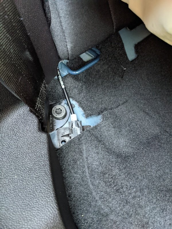

Od páčky v kufru (lanko je ukotveno do páčky, lze vidět při vyklopení páčky) vede lanko k sedáku zadní sedačky - do místa, kde je vedle sedáku ukotven krajní bezpečnostní pás. V tom místě pod sedákem je taková spojka, kde se lanko z kufru napojuje na lanko z opěráku sedadla (to pak uvolňuje pojistku, jako byste zmáčkli tlačítko přímo na opěradle).
Je možné, že to v té spojce máte vypadlé.
Stačí oddělat sedák - sedák je zajistěn k podlaze pomocí dvou pojistek - každá ve středu levého, resp. pravého zadního sedadla. Stačí tam dát ruku a pohnout pojistkou na stranu a sedák vyskočí. Pak sedák zvednete - ještě trochu drží ke koberci na bocích pomocí suchých zipů. Pak odklopíte koberec pod sedákem a uvidíte ty lanka.

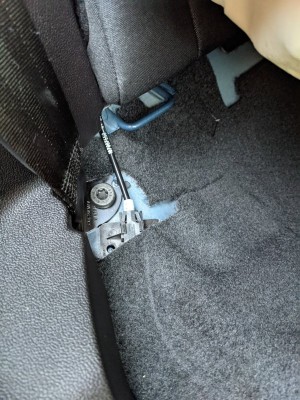

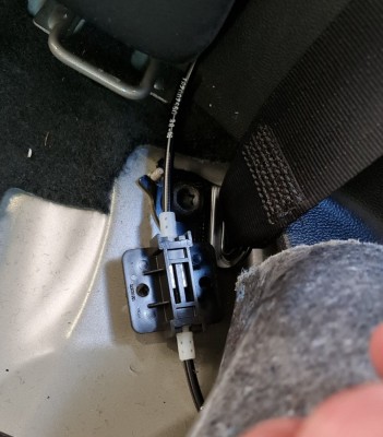

Ahoj,
až dneska jsem se k tomu dostal. Práce max na 5 minutek, na pohodu. Kdyby se to někomu stalo, a že bych se tomu vzhledem k provedení spojky vůbec nedivil! Tak se toho nebojte, je to fakt chvilka a zvládne to každý. Tímto kolegovy Anduril děkuji za návod, čekal jsem to složitější :wink:
A teď k samotné spojce, jestli se to tak dá vůbec nazvat :puke_r:
Za prvé nechápu tak složitý kus plastu, který jen spojuje dvě lanka.
Za druhé ta spojka se tam jen valí a to i na druhé straně, prostě nejsou nijak přidělané. Aspoň u mě :?
Za třetí spojka má evidentně dva otvory a přichycení, ale aspoň u mě to nebylo kam chytit. Vedle je sice nastřelený trn šroubu, ale evidentně to není myšleno na to. Sic sem to na ten trn dal, ale evidentně to tam nemá být a ani to moc nedrží. Kdyby ta spojka byla přichycená tak to lanko vypadnout nemusí. Tahle jak se tam válí, tak to lanko vypadne jak nic. :x
Naštěstí jak jsem psal oprava je jednoduchá :-)

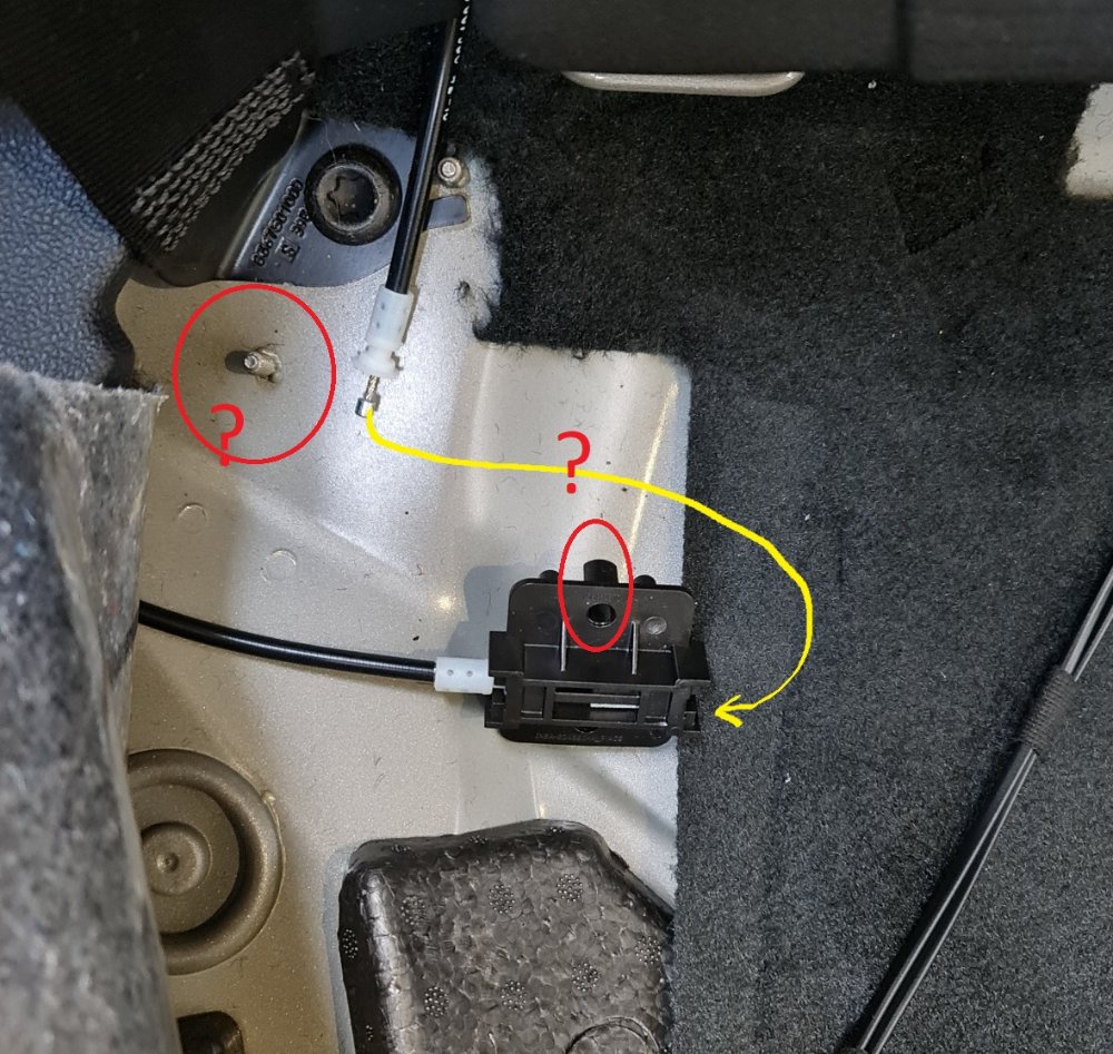

Ta spojka ma drzet na tom trnu. Presne jak mas oznacene cervenou barvou. Dira na spojce prijde na trn. Spojka ma diry dve, protoze je univerzalni na obe strany (zrcadlove).
Btw. rekl bych, ze ta moje vypada trochu jinak u vystupu lanka do operaku. Asi revize kvuli vypadavani lanka?

Že jsou univerzální mě taky napadlo. Nicméně na tom trnu to drží na boží slovo :idea: . Schválně sem se šel podívat na druhou stranu a taky jen tak volně položená :roll: . Důležité je, že oprava je v pohodě :-)
