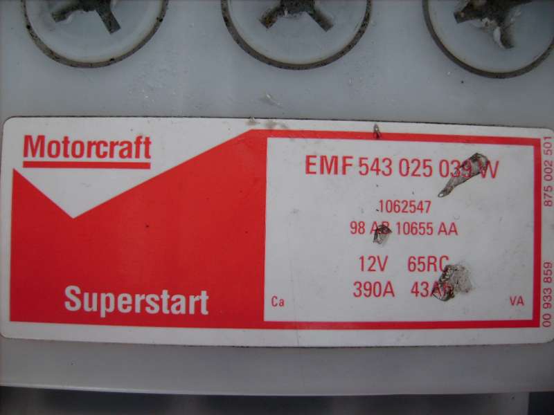

Před 14 dny jsem nabíjel AKU a dneska jsem sedl, otočil klíčkem a jen cvakalo relátko :( Baterka je kaput...mám dotaz: ta 98 na štítku, může to být rok výroby? Nikde jinde jsem nic nenašel.

Heureka! Četl jsem si toto vlákno (přeskakoval jsem stránky) a už moc lidí si koupilo novou baterku jen kvůli tomu, že mají zoxidované kontakty. Tak jsem je přejel smirkovým papírem a ejhle, na + pólu bylo vyraženo 15/00. Což podle mě znamená (někde jsem to četl - to značení), že baterka byla vyrobena v 15.týdnu roku 2000. To tak nějak odpovídá, jelikož moje autko je vyrobeno v květnu 2000. Nabitou jsem jí dal do auta a nastartoval jsem asi za 1sec !!! Jsem upe koukal 8O Měřil jsem jí po nabití a měla 12,9 V. Po nastartování cca 14,6V , ale jakmile jsem zapnul světla, tak jsem měřil a po chvíli napětí vyskočilo až na 16,8 V* 8O 8O 8O a pomalinku po desetinkách šlo nahoru. Tak jsem to asi četl tady, že to může být ovlivněno slabou baterií v měřáku, což mám. Jaký je na to Váš názor? Vyměnit baterku v měřáku a zkusit ještě jednou? A poslední dotaz....můžou se kontakty na baterce a připojovací kontakty kabeků potřít jemnou vrstvou vazelíny? Kvůli té oxidaci...nevím, je vazelína vodivá? Nebo tam stříknout sprej, co je na kontakty - ten speciální?

1) vymenil bych baterku v meraku nebo pouzil jiny merak
2) pokud se to nezmeni, pak to muze byt regulator
3) kontakty lze lehce potrit vazelinou

Tohle mi řekl i Jureček v Šenově. Takže regulátor mám podle naměřených hodnot OK, kontakty jsem prostříknul sprejem "Kontakt OL Oxidační rozpouštědlo" od Wurthu a teď změřím hustotu jednotlivých článků. No, ale stejně to vidím na novou baterii.

Tak jsem si nakonec koupil Varta Dynamic Blue 60Ah za 2253,- Ten prodejce mi vysvětlil, že mi mohl prodat i ten Starter Plus 63Ah za 1658,- ale za rok bych přijel, že je špatná. Proč? Protože Focusy prý dobíjejí 14,8 V a ty levnější baterie mají články (desky) stavěné na 13,5V a tak bych jí vlastně přebíjel a ničil. Nechal jsem si tu mojí (8 let origoš) změřit, takže hustota kolem 1,22-1,24 , ale napětí při zatížení kleslo na 7V...což je vlastně úplně špatně. Po instalaci nové, bezúdržbové baterie následující poznatky:

Tak jsem teď koukal do záručního listu (knížky co a jak) a je to tam !!! Cituji:
Vyšší dobíjecí napětí u nových vozů
Pro vybrané vozy Ford od data výroby 01/1999-Puma, Tranzit, Focus (všechny), Escort, Fiesta, Ka a od data výroby 06/1998 Mondeo lze použít baterie řady BLUE dynamic nebo Silver Dynamic. U těchto vozů je dobíjecí napětí nastaveno od výrobce na hodnotu 14,8V. Uvedené baterie nemají zátky, jsou uzavřené a nevyžadují údržbu. Kontrola hustoty elektrolytu se neprovádí. Stav nabití uvedených baterií zjistíme změřením napětí pomocí voltmetru. Baterie BLUE dynamic High performance dodávané od srpna 2005, jsou vybaveny indikátorem stavu nabití - tzv.magickým okem. Značky u oka na baterii znamenají: zelená-v pořádku, černá - zkontrolovat-/-dobít, bílá - baterii vyměnit.
Foki jako první napsal, že mu baterka po 2 letech odešla...no neměla články na dobíjení 14,8 V! A prodejce mi nekecal !!!
