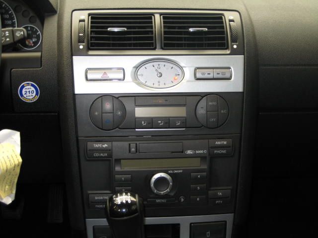

Díky za to.Normálně pokoupím tu 210 a nějakou pásku si dám do přihrádky.Pokud někdo bude něco říkat,tak si jí nalepím na volant

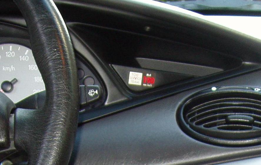

Jo tak proto jsem měl na palubce na kapličce ve Fokusu tu debilni nalepku jak pěst na voko, samozřejmě jsem jí hned vyhodil . Mi neřikej, že jí teď budu zase shánět

Tady jsem to našel u toho mondíka...
