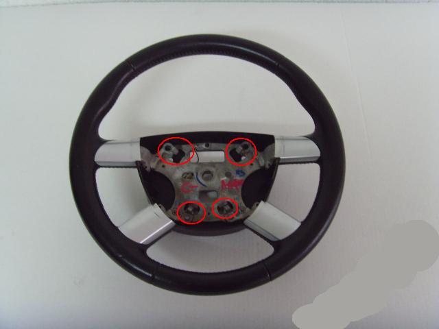

Mno tak jinak na obrazcich airbagu sem to nenasel, pac to nikde neni, ale pouziju fotky volantu tady z fora....... prvni varianta, ma 4 uchyceni pytle a spinac houkacky je na airbagu a druha varianta ma 3 body a spinac je na volantu, proto uz sem vzdal vymeny volantu, namontovat tlacitka a hotovo...... :-)

no jestli to nebude tim ze mas nahore volant z Cmaxe a dole z focuse . :mrgreen:

To muze byt mozny :-) protoze ten volant co sem mel v ruce jako potencionalne montovatelny do focuse, mohl bejt klidne i z C-maxe :-) ale jak rikam, ja tohle neresil, jen sem narazil na variantu ze byl jinej pytel..... ono to staci fakt jen upravit a namontovat tlacitka, menit volant je holy nesmysl, platit o par tisic vice jen proto ze budou z boku kryty tlacitka, kdyz to navic jeste neni videt :-)

Teoreticky jo, ale prakticky by to byl docela humus ty tlacitka tam snad ani nejdou nikde uchytit, co je spatnyho na kozenym 4ramennym volantu? :-)

Samantus píše:Teoreticky jo, ale prakticky by to byl docela humus ty tlacitka tam snad ani nejdou nikde uchytit, co je spatnyho na kozenym 4ramennym volantu? :-)
nevies, ako by to bolo urobene :D A naco menit cely volant, ked si to tam mozes dorobit, pripadne si k tomu dorobit podsvietenie :D (s tym podsvietenim zartujem)

Podivej se na ty obrazky volantu co jsem sem dal a pak si sezen treba na http://www.allegro.pl obrazek volantu triramennyho s demontovanym airbagem a pochopis ze uchytit tam ty tlacitka bude mission impossible :-)
