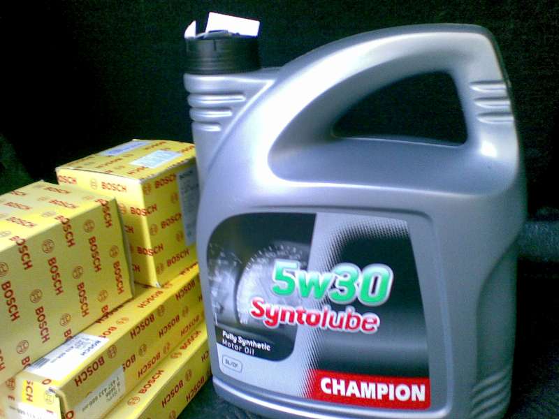

Ahoj lidi,
chci se optat..chystám se na výměnu oleje a filtru.
Filtry mám Bosch to si myslím že bude v poho.
Ovšem olej mi byl dodán značka Champion, samo že 5W30 a 5L by taky mělo stačit na 1.8TDDi.
Můj dotaz zní: "Jestli s tímto olejem máte někdo zkušenost a jaké?"
Jinak olej dělá nějaká Belgická olejová firma.
Dík za Vaše reakce a zkušenosti.
