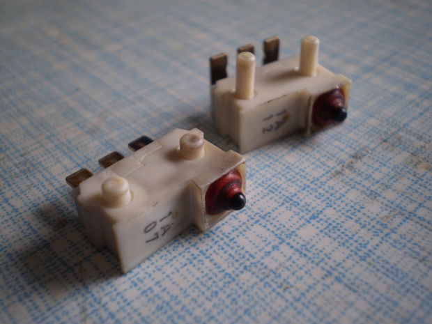

poradí mi prosím někdo, kde koupit tyto spínače do zámku dveří?
