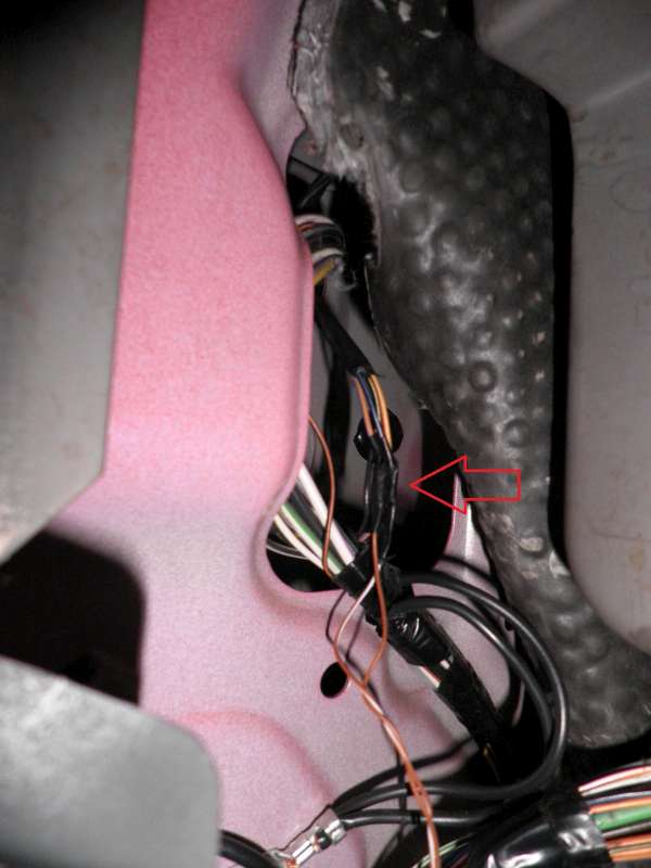

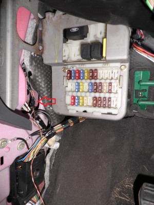

Zdravíčko tak i ja sem podlehl a namontoval si osvětlení na nohy.
Bohužel jsem zjistil že nemám přípravu
Tak sem to vyřešil takto:
po delším pátrání jsem našel kabel který jde nahoru k světlu. Je v sloupku u řidiče. Na něj sem připojil v mém případě LED osvětlení (bál jsem se dát žárovky kvůli průřezům drátů)
z svazku jsem použil oranžovozelený jako plus, a černomodrý jako minus. Tak třeba toto někomu pomůže

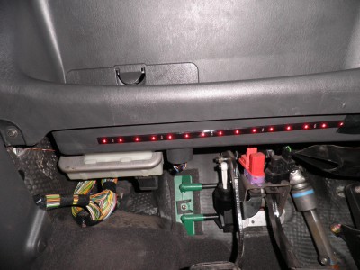

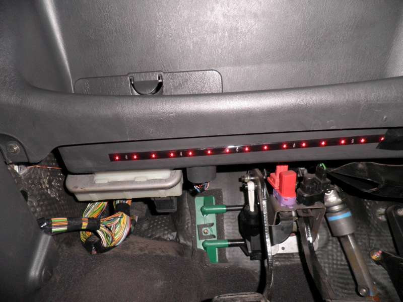

dnes sem to udelal tak cekam az se setmí
dal sem tam ten pásek s smd treba to jeste pujdu vyfotit

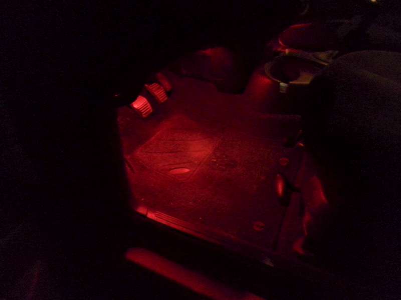

- Dragic
- Příspěvky: 3773
- Registrován: 14.12.2010 19:36
Re: Osvětlení prostoru pro nohy.
foto výsledku
pásek sem použil 30cm na aukru za 70kč

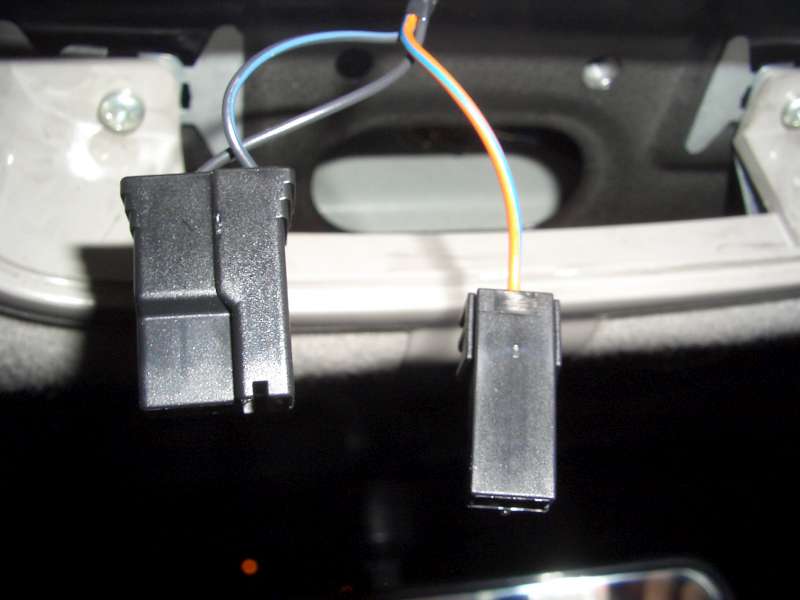

Ja som este stale nezistil na co su tie nezapojene kable co mam zaizolovane vo zvazku pri pedaloch (podla farieb to nie je priprava na osvetlenie
Prikladam foto ake farby mam pripojene kabliky na stropnom svetle (ide o povodne zapojenie). Ja som zatial prerobil iba stropne svetla (vpredu a nad kufrom) vymenou ziaroviek za LED pasiky, ktore som pripojil len na tie pliesky co povodne drzali ziarovku.
